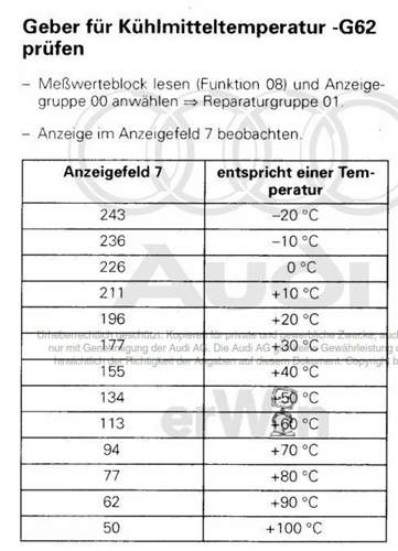

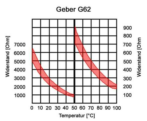

Überprüfe mal die Kabel im Stecker vom Temperaturgeber ( 034 919 369 C kostet ca. 80 Euro ) , der sitzt am Wasserschlauchstutzen oben am Z.Kopf . Er nennt sich auch Multifuzzi . Es ist der untere Geber . Der obere G62 ( 035 919 369 M kostet ca. 30 Euro ) ist für des MSG . Die Motorabdeckung mußt du dazu abnehmen .
Gruß Olli .

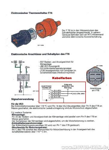

Moin Moin
Funktionsweise des Multifuzzi:
Bei 119° wird Pin R des F76 auf Masse geschaltet, dadurch wird die Klima (Kompressor) und die Ladedruckregelung des Motors ausgeschaltet.
Pin T ist für die Temperaturanzeige.
Pin C schaltet bei 119° das Warnsymbol im KI ein.
Und hier mal Bilder zum Multifuzzi
Lg raudi52
