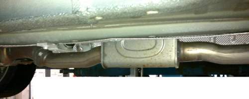

habe Ende Dezember 2011 einen Insignia Sport 2.0 turbo mit 250 PS,19" Alufelgen gekauft.
Mein Problem ist folgendes:
Bei der Auslieferung ist mir aufgefallen, dass die Karosserie, trotz Sportfahrwerk, recht hoch ist. Erst dachten wir, dass die Transportsicherung noch nicht entfernt wurde, doch dies ist nicht der Fall. Dadurch das der Insignia vorne jetzt so hoch ist, sehen die 19 Zöller absolut Scheiße aus. Paar Tage später bin ich eine kleine Abfahrt/Einfahrt runter und mit dem Auspuff (1+2 Topf) aufgesessen. Jedesmal,wenn ich in eine Tiefgarage fahre, setzt der Auspuff auf. (Geringer Winkel) Beim Händler war ich schon, erst hat er mir nicht geglaubt, dann sind wir über seine Einfahrt gefahren und voll aufgesessen (2 Personen im Auto). Er war fassungslos.
Auspuff höher hängen/drehen geht nicht weil nach oben kein Platz ist. Anscheinend wurde dies zum Modelljahr 2012 geändert. Das Technikzentrum in Rüsselsheim hat auch keine Erklärung. Der Händler versucht ein Vergleichsfahrzeug zu organisieren. Motor und Getriebe ist bis jetzt Super, aber was nutzt mir das, wenn ich nur gerade Strecken fahren kann ohne aufzusitzen.
Kann mir jemand weiterhelfen?
Mfg
Auspuff von Unten

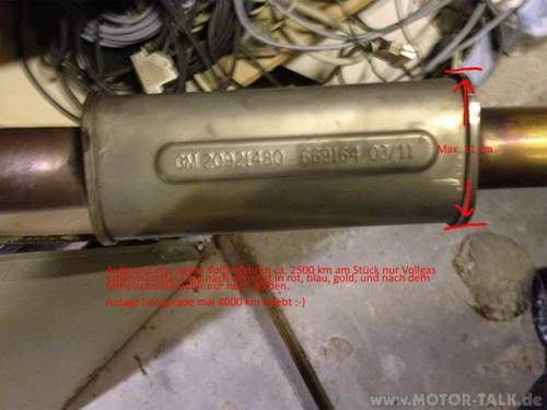

Hallo
Leider kann ich nicht mit dem 250Ps dienen aber es wurde mal auf jeden Fall der Auspuff geändert. Vermutlich wegen der höheren Leistung von 220 auf 250. Der Mitteltopf sieht anders aus als beim normalen 220Ps ist tiefer dadurch setzt das Auto auf.So sah das bei meinem 220 aus. Hab dann auf 70mm gewechselt und auch die baut schmaler als die auf deinen Fotos.
Gruß Oldbone
Ist der Durchmesser höher? Ist aber total schwachsinnig, weil anscheinend auch die ganze Krümmung verändert wurde.
Ich mach morgen evtl. mal ein Bild von meiner alten AGA. Ist die Orig. 220 PS 4x4.. liegt in ner Hütte draußen und wenns morgen abtaut, kann ich da mal rein schaun.

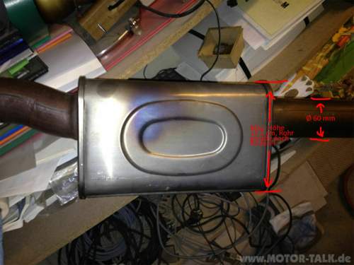

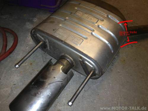

hängt er wirklich am Mitteltopf auf?
Auf jeden Fall wurde an der Krümmung etwas verändert! Bei mir geht das gerade durch. (beim 4X4)
Siehe Bilder, hoffe Text ist lesbar!
Grüße!
Puffaus1
Puffaus2
Puffaus3

Das kann aber nicht sein...
Wo schlägt er denn auf? Endtopf oder Mitteltopf? Bei mir schlägt da nix auf... die Kratzer auf Bild 3 kamen von ner ziemlich doofen Offroad sache *lach* Naja, man muss halt probieren was das Auto so kann.
Und die Tiefgaragen und Einfahrten die ich passiere sind allesamt grausig!

Die siehst ja die GM Nummern... frag mal, ob er den anderen Auspuff deswegen montieren kann mit der anderen GM Nummer. Vielleicht muss er das vorher mit Opel direkt abklären, aber ich denke dann wäre dir evtl. geholfen?
Grüße.
Themenstarteram 22. Januar 2012 um 16:09
mein Händler hat schon versucht mit Hilfe des Technik Entwicklungszentrums in Rüsselsheim was anderes zu verbauen. Doch nur für den 250 PS Motor ist es nicht möglich einen anderen Auspuff einzubauen. Da wenn ein anderer eingebaut werden würde, dieser noch weiter unten hängt. Ich habe mich auch schon mit der Firma Irmscher u.a. in Verbindung gesetzt, diese führen aber leider auch keine anderen Auspuffe die mir helfen können.
