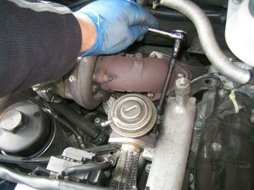

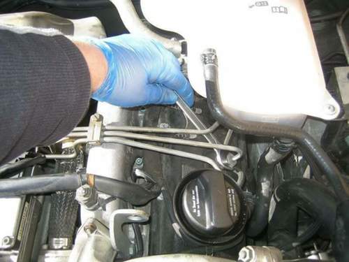

wie ich schon geschrieben habe, mußte ich auch die KGE bei mir wechseln. Habe das letztens gemacht.
Wie ich hier überall gelesen habe, müsste das Turbo komplet raus !
Ich Frage mich warum ?
Bei mir ging es ohne Turbo ausbau !
Habe auch paar Fotos gemacht, werde ich später reinstellen.
1. Luftrohr mit LMM zum Turbo abbauen
2. Einspritzleitungen abschrauben
3. Turbo Abdeckung abbauen
4. Kleine Krummer zwischen Turbo und Auspuffrohr abschrauben (schrauben mit Rostlöser eingesprüht)
3. AGR Dose abschrauben (schlechte Zugang zu den 2 Schrauben unter dem Turbo, aber es ging relativ gut)
Beim herrausnehmen von dem alten KGE ging es problemlos.
Beim einsetzen musste ich diese ÖLleitung zum Turbo, die am KGE vorbei geht, leicht mit dem Schraubenzieher weg biegen, damit ich die Neue KGE einsetzen konnte und das wars.
Dann alles wieder zusammenbauen, Einspritzleitungen entlüften und fertig.
Die Messung der KGE-entlüftung nach Austausch war 0,0 mbar

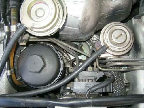

Da muß nur schnell das Neue 059 103 464 B KGE Satz ohne Flies rein !!
Gekauft ist es schon, habe paar bilder gemacht
Beim dem Kompletten Modul 059 115 405 G ist nach Aussage der freundlichen das KGE 059 103 464 B nicht mit drin !

Themenstarteram 1. Juni 2007 um 15:49
und noch ein foto
Themenstarteram 1. Juni 2007 um 15:51
und noch eins..
