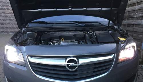

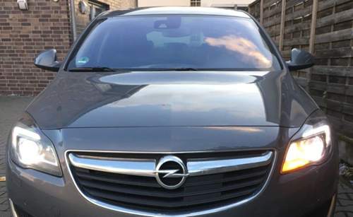

Ja gut, "H11 8500k" auf den Plattformen führt auch zum Ziel...
Wollte dies nicht als Werbung verstanden wissen!
Hier mal 2 Links:
https://www.amazon.de/.../B00W5Q4BRA
http://www.ebay.de/.../391704672345?...
Meine sind von amazon.
Bilder kann ich noch machen.
Edit:
Hab Bilder gemacht. Gar nicht so leicht alleine!
Rein in Tiefgarage, StartStop aus, Kurve fahren, raus und schnell Bild machen, sonst geht´s wieder aus...

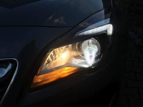

Ich fahre jetzt seit 2009 nun den 4. Wagen mit AFL ( Astra H OPC BJ 2006, Insignia A OPC BJ 2009, Insignia CDTI BJ 2012 ), noch nie hatte ich solch eine gelbes Abbiegelicht. Auf dem Bild sind auch schön die Streifen zu erkennen.
Bei meinen 3 Vorgängern war die Ausleuchtung wesentlich besser ( weiter, breiter ) und in der Farbe genauso hell wie das Xenon.
