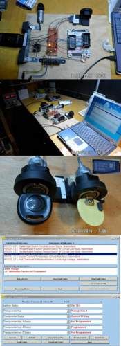

Zuerst mal K-Line prüfen. Beim ausgebauten MSG zeigt die
K-Line einen Wiederstand von ca. 95KOhm nach Masse.
Ist es viel mehr, dann ist die Leitung im MSG unterbrochen.
Wenn es stimmt, kann aber auch das MSG Kaputt sein.
Zur Info: so sieht das MSG innen aus, die K-Line sollte am 4.
Pin von unten der linken Reihe liegen. Ohne Gewähr.
Und mal Messen ob die Leitung vom MSG zum IMMO nicht
unterbrochen und ohne Kontakt zu anderen Kabeln ist.
Hast Du im grünen Auto Verbindung zum MSG und wie ist es
mit grünen Teilen im roten Auto?
Um Verbindung zum MSG zu bekommen ist es egal wie der
IMMO (Lesespule) programmiert ist. Auch Transponder ist
egal. DU kannst auch den Stecker vom IMMO abziehen und
die Pins 6 + 7 brücken um das MSG direkt auf den DIAG-Stecker
zu leiten. (weiß-rot/ weiß)
Nach dem 10. Versuch soll das MSG aber die Kommunikation
einstellen und erst mit korrektem IMMO-Signal wieder antworten.
Habe ich so gelesen.

Die Komunikation zwischen Motorsteuergerät (MSG) und Wegfahrsperre (IMMO)
geht über ein weisses Kabel (K-Line). Zum OBD-Stecker hat das MSG keine
direkte Verbindung. Die Daten werden über den IMMO durchgeschleift.
Eine unterbrochene K-Line würde sowohl den Fehler als auch die nicht
funktionierende Verbindung zum MSG erklären.
Das Instrument hat beim Agila keine Funktion bezüglich der Wegfahrsperre.
Ich habe mir das mal auf einem Steckbrett zusammengeschaltet.
Das MSG kann man sowohl über den IMMO als auch direkt über die
K-Line auslesen. Der IMMO muss dazu nicht mit dem MSG verheiratet sein
und kann auch zurückgesetzt sein.
Auf diesem Weg konnte ich bei einem MSG ohne Carpass die VIN
auslesen, beim FOH den Carpass kaufen (25€), den IMMO entsprechend
progammieren und dann MSG und IMMO zusammen zurücksetzen.
Die Beschaltung des MSG gilt für die Motoren Z10XE, Z12XE. Beim XEP liegt
Pin 17 intern auf Masse und darf nicht beschaltet werden!
Bei der Transponderprogrammierung mit OP-Com gibt es nocht ein paar
Fallstricke. Wenn es mal Jemand machen will, gehe ich gern darauf ein.
Es scheint mir jedoch nciht so, als dass die Agilagemeinde für so etwas
Interesse hätte.
Ecu-verdrahtung
Wegfahrsperre
Steckbrett
