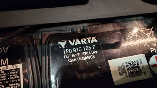

mein Crafter hat als Starterbatterie eine 92Ah AGM Batterie von VARTA (7PO 915 105 C). Sie ist ziemlich genau 3 Jahre alt (Produktion des Fahrzeugs im November 2019).

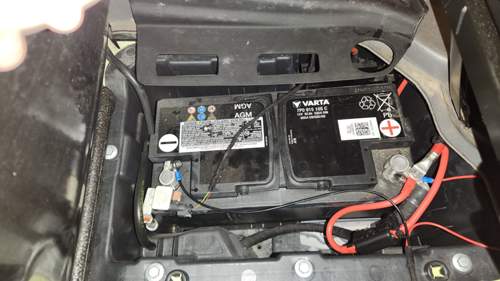

Hatte mich auch schon gewundert, weil ich in keinem Shop etwas mit den Abmessungen finden konnte. Muss heute das Fach öffnen und abmessen. Zur Teilenummer (siehe erster Post) finde ich leider eher widersprüchliche Aussagen.
Habe mal ein Bild vom aktuellen Modell angehangen.
Käme als Ersatz dieses Modell in Frage?

Die Maße für deine Batterie sind in der Aufbaurichtlinie definitiv falsch.
Dort werden z.b. für die 70Ah-Ausführung die selben Maße genannt, wie für die 92Ah-Ausführung.
Für 70Ah stimmen 278mm Länge, für 92Ah oder 95Ah nicht.
Ich gehe von 353mm Länge aus.
Am besten:
selbst nachmessen....danach suchst du dir dann die Richtige aus.

Danke... bin eben zum Bus und habe geschaut: 12V nachdem ich gestern auf 12.5 geladen hatte... klar sackt die Spannung nach dem Laden noch mal ab aber das ist mir alles zu heiß.
Habe an der Oberkante der Batterie gemessen... Da sind es ca. 345mm.
Habe mir jetzt die oben genannte Exide EK950 (353mm) für 139 inkl. versand bestellt, werde die Batterie tauschen und die alte versuchen für ein paar EUR weiter zu verkaufen. Für Bastler taugt sie ja wahrscheinlich trotzdem...
Vielleicht wäre es, trotz neuer Batterie, nicht verkehrt, den Ruhestrom der Starterbatterie für dein Fz mal zu kontrollieren.
