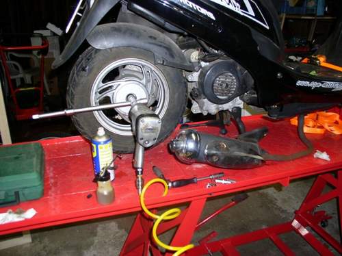

Hat die Zentralmutter des Hinterrades Linksgewinde :confused:?
Da es nun warm genug ist
um quasi im Freien zu arbeiten bin ich gestern zu meinem Roller gegangen,
bewaffnet mit meinem Schlagschrauber, ein Kompressor steht dort in meiner Scheune,
aber mein Schraub-Versuch war nutzlos.
Hab ich's Anfangs auf die Leistung des Luftschraubers geschoben na ja,
der Puster bringt nicht mal 9bar und der Schrauber ist ohne Öler, da konnte schon ein Mangel an Leistung sein, doch nun hab ich dem Schrauber etwas Öl gegeben und es bewegt sich dennoch nichts.
Der Gewinde-Auslauf ist nicht korrekt sichtbar,
und nach Internationalem-Gebaren hat eine Links-Mutter eine umlaufende Nut im Sechskant,
davon sehe ich auch nichts :eek::(.
Also wer weiß Bescheid ehe ich etwas kaputt mache :confused:?
Ich habe die Suchfunktion bemüht,
leider darin nichts hilfreiches gefunden.
Ciao
Edit.:
Ich habe noch einen Blich in das WHB gemacht,
da steht bei:
5.3 Wartung der Räder
5.3.2 Hinterrad
1. Stellen Sie das Fahrzeug auf dem Hauptständer ab. Prüfen Sie das Rad auf Schlag und
Rundlauf. Prüfen Sie Reifenzustand und Profiltiefe. Die Felge ist für die Verwendung
von schlauchlosen Reifen geeignet. Bei der Verwendung von schlauchlosen
(Kennzeichnung „tubeless“) Reifen ist auf die Montage des korrekten Ventiltyps zu
achten.
2. Entfernen Sie den Auspuff und lösen Sie die Zentralmutter des Rades, SW 24 mm.
Nehmen Sie das Rad ab.
Also kein Hinweiß auf ein Sondergewinde :o!
Edit. 2:
https://www.youtube.com/watch?v=8AiGGq--UMI
Also mit etwas mehr Gewalt.
