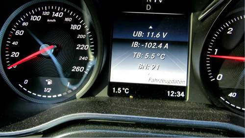

die durch die (unsinnige) Gesetzgebung vorgeschriebenen S/S-Fahrzeuge besitzen immer eine kl. Stützbatterie (12 V & ca. 12 Ah) versteckt im Fhrzg.
Das ganze ist einfach notwendig, weil der ständige Neustart vom Motor an j e d e r Ampelkreuzung einen Strom von > 100 bis zu 200 Amp. vom Akku zieht ... dadurch bricht dessen Akkuspannung auf deutlich < 11,6 Volt zusammen.
Infolge dessen würde bei stillstehender Lima das Bordnetz deutlich sichtbar abdunkeln.
... von 14,5 Volt auf 11,6 Volt ! ! ! ...
Die stets vollgeladene Stützbatterie mit ihren ca. 13,1 Volt kompensiert den Spannungsabfall ein gehöriges Stück.

Nachtrag:
Lima hat gerade Ruhepause (Ampelstopp) ... man beachte den entnommenen Laststrom vom Starter-Akku !
(- IB)
Bildschirmfoto-2017-02-26-um-18-02-24
