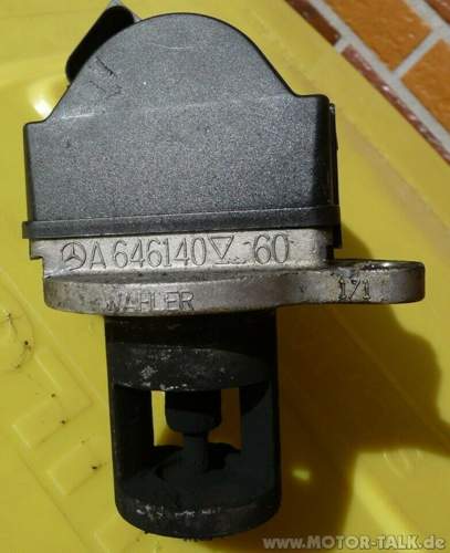

http://community.dieselschrauber.de/viewtopic.php?t=3095
Ist ein wenig Gefummel habe meines auch schon gereinigt mit Schaber, Schraubendreher usw. und Bremsenreiniger.
Wichtig ist Schutzkappe abmachen und Stellmechanismus gut reinigen.
Und neuen Dichtring einbauen.
http://www.mercedes-forum.com/.../index.php?...
Und Seite 2 lesen
P1040870
P1040869
P1040871
+2
