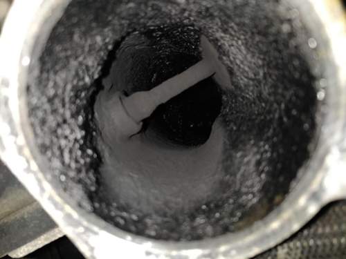

Hallo, ist hier im Forum jemand der sich sehr gut mit den AGR's auskennt?

Diese Werkstatt hat nur das AGR gewechselt und das Steuergerät vom alten übernommen.
Dann lief er wieder einwandfrei, Heimreise konnte fortgesetzt werden. Nach ca 300 km wieder keine Leistung, auf Parkplatz gefahren, alles abgeschaltet, wieder gestartet und es ging wieder los.
Dann wieder ca 200 km gefahren, siehe da, die gleiche sch.....e.
Das gleiche Spiel musse noch einmal gespielt werden.
Irgendwann mal angekommen, kurz ausgelesen AGR Signal zu hoch und zu niedrig.
Am nächsten Tag den Mech angerufen, es geschildert.
Termin bekommen, eine Woche warten.
In der Zeit kein Problem gehabt, auch nicht bei Kaltstart mit Minusgraden.
Am Tag des Termins zum mech gefahren, aus gelesen vom Profigerät, auch das gleiche Signal zu hoch und zu niedrig.
Alles abgesucht ob irgendwo ne Dichtung nicht richtig sitzt und er falsch Luft zieht.
Nichts gefunden, dafür aber gesehen das die Wirbelklappen Steuerung ausgehängt ist, also das bestellt.
Da er immer viel los hat, gab es erst einen Termin in 3 Wochen, also musste etwas improvisiert werden und ich hab mir das kleine Hebelchen gezeichnet, gedruckt, eingebaut und er lief wieder wie gewohnt.
Dann wurden die Wirbelklappen revidiert so wie das AGR neu angelernt und alles war perfekt.

OK. Wir wissen nicht, um welchen Motor es sich handelt. Du hast da ein sicher recht seltenes Problem, welches meiner Ansicht nach nicht mechanisch mit dem AGR zusammenhängt. Viele andere Marken haben ja damit Probleme - die verrußen einfach - DAS gibt´s bei VOLVO eher selten, oder gar nicht.

Motor ist der altbekannte und beliebte D5244T4
Fehler P040422
Ich vermute etwas mit einem Kabel oder Kontakt Problem, welches bei Wärme mehr Widerstand hat und so ein fehlerhaftes Signal erzeugt.

Hallo, ich geh davon aus das alles gereinigt wurde, wenn schon alles demontiert wird, bei der Wirbelklappenrevision.
Luftmengenmesser ist noch der erste drin.
Injektor war mal einer als Fehler gelistet,mit Fehlzündung zusammen mit der Kerze. Seit dem Wechsel der Glühkerze ist alles i.O. .
Kilometer hat er noch viele, ist erst ein gefahren.
340000 .
Durchschnittsverbrauch ist bei 7.4 L .
