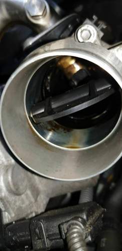

Bei 110tkm gereinigt und nach weiteren 120tkm und 6 Jahren sa das so aus mit Deaktivierten AGR.
Keine einzige Verkolkung. Nur leichter Öl Film vom Turbo
Agr
