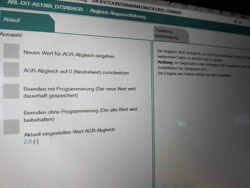

habe nach folgender Anleitung versucht meine AGR-Rate bzw. die Frischluftzufuhr auf 87 zu ändern, allerdings wird von Tool32 maximal der Wert 40 angenommen. Der Wert 87 produziert eine Fehlermeldung und selbst bei Wert "agr;40" wird im Job "abgleich_lesen" nicht die korrekte MG Zahl angegeben.
https://ww.coding-expert.de/.../
Auto ist ein E90 318D BJ 2007.
Irgendjemand eine Idee?
Danke und Grüße

Probier ma mit ista
Ja, oder neuere SP Daten besorgen.
Mit ISTA geht’s auch nur mit älteren Versionen. Bei den aktuellen geht das schon nicht mehr.
Also ist das verändern per Tool32 und Rheingold nur noch bis Wert 40 möglich?
Bei mir gehts auch bis 87 danach kommt ein „Fehler“
@Dorfbesorger schrieb am 27. September 2018 um 22:10:17 Uhr:
Ich denke die Version ist zu neu. Mit meiner gehen 87.

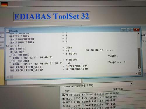

Ich kann nicht einmal bestätigen ob die Eingabe 40 akzeptiert wurde, wie vollziehe ich das am besten nach?
Soll/Ist Werte mit INPA auslesen?
Den Wert AGR rück auslesen da sollte der aktuell eingestellte wert stehen
@Dorfbesorger schrieb am 8. Oktober 2018 um 19:35:13 Uhr:
Das sind die Werte aus "abgleich_lesen" bei einer eingestellten AGR-Rate von 40, irgendetwas stimmt dabei doch nicht?
apiJob("D70N47A0","abgleich_lesen","agr",""😉

Wert 1 ist Kappes, wert 2 hat 0, also Werkseinstellung
@Dorfbesorger schrieb am 9. Oktober 2018 um 18:29:06 Uhr:
D.h. ich müsste die folgenden Schritte erneut ausführen und dann Wert 2 prüfen?

Total merkwürdig, ich gebe mit "abgleich_verstellen" den Wert 40 ein, scheint angenommen zu werden
apiJob("D70N47A0","abgleich_verstellen","agr;40",""😉

Das abspeichern mit "abgleich_prog" scheint auch zu funktionieren:
apiJob("D70N47A0","abgleich_prog","agr;40",""😉

ABER bei auslesen mit "abgleich_lesen" bleibt Wert2 auf 0:

ABGLEICH_LESEN_WERT = 1.220700E-004
ABGLEICH_LESEN_WERT2 = 0.000000E+000
Auch bei Wert 1, 10 und 20...
Gibt es eventuell für meinen N47 einen anderen Job um die AGR-Rate zu verändern?
Hastbdu denn überhaupt eine DDE 7.0 N47 A0?
@rommulaner schrieb am 11. Oktober 2018 um 17:28:10 Uhr:
Ja, die lässt sich auch über INPA problemlos ansteuern.
Hast du vielleicht noch eine Idee wie ich sonst zu dem gewünschten Ergebnis komme?
