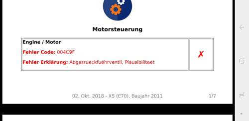

Hallo, hab gestern mal mit BMWhat ausgelesen und vermute, dass ich auch ein ähnliches Problem bekommen werde. Habe demnächst einen Servicetermin und will das mal ansprechen. Bin kurz vor Ende der 1-jährigen Gebrauchtwagengarantie!
ECUs: 27
Model: X5 3.0 d alle/all (MotorID=53, Parameter=152)
Battery: 11.2V
Normale Kommunikation
Normale Verbindung
normal
B 2
Date: 2015-04-28 18:00:33
ELM327
Motorsteuerung:
Engine / Motor
Fehler: Drallklappe
Code: 4E0F
Fehler: Drall-Klappen-Steller
Code: 4DFF
Fehler: Power Management Unterspannung
Code: 472C
Fehler: Abgasrueckfuehrrate
Code: 4B82
Könnte das auch an der Verrußung liegen? (Mal abgesehen von den Unterspannungsabhängigen Fehlern)Wo kann man die Fehlercodes nachschlagen?
