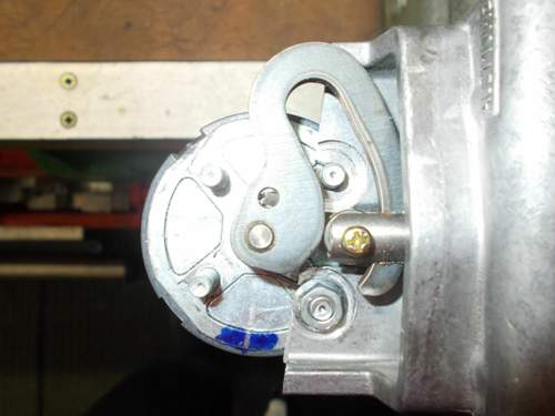

Um die AGR vollständig als Ursache auszuschließen, muss sie - wie oben genannt - testweise stillgelegt werden.
Dazu
- AGR-Stecker ziehen
- graue Plastikkappe vom AGR-Ventilantrieb abziehen
- prüfen, dass diie sichelförmige Führungskulisse federbelastet in die Endstellung "Ventil geschlossen" gezogen wird (Bild)
Der letzte Punkt sollte bei einem neuen AGR-Ventil überflüssig sein, da es mechanisch intakt sein sollte.
In diesem Zustand gelangt kein Abgas mehr in den Ladelufttrakt und das Ruckeln sollte bei der Probefahrt ausbleiben.
Die wieder aufgetauchten Fehler "255B00" bzw " 272E00" und "272F00" sind widersprüchlich und können bei deaktivierter AGR nur auftauchen, wenn
- die Kabelzuleitung beschädigt ist
- die Signalverarbeitung in der DDE fehlerhaft ist
- z.B. Wasser im DDE-Gehäuse ist
Mit deaktivierter AGR gibt es andere Fehlereinträge
- Signalunterbrechung
- Unterbrechung der Spannungsversorgung
Also
- AGR deaktivieren
- Ventilposition "geschlossen" checken
- Probefahrt
