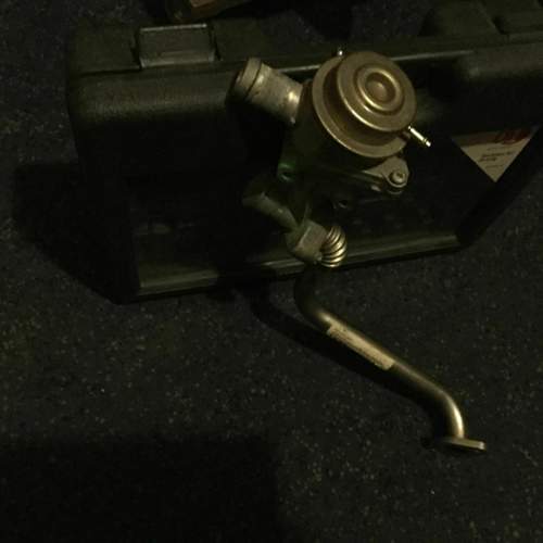

Hier mein Schlüssel

Original geschrieben von C220 Karlsruhe
Hier mein Schlüssel
Danke, habe jetzt halt 2 gebogene Schlüssel. Sind original MB Schlüssel,mind. 20 Jahre alt. Konnte sie biegen ohne warm machen!
MfG

Kann man nicht das komplette Rohr unterm Krümmer abschrauben und dann das Ventil ?
Sorry, aber so tief bin dort noch nicht getaucht. Ist wahrscheinlich möglich, aber was für ein Aufwand...
MfG

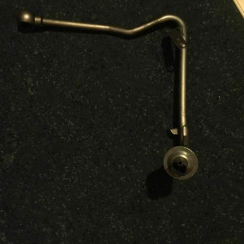

Ich habe jetzt,so glaube(nicht wissen)ich, die Lösung zum AGR Ventilwechsel. Das Ding heisst "Standhahnmutterschlüssel". Et Voilà :
MfG

Oder in anlagenmechaniker fachsprache FRANZOSE )))
@C220 Karlsruhe schrieb am 10. März 2014 um 08:19:38 Uhr:
Ich bitte vielmals um Entschuldigung ...
aber bei genauerem hinsehen zuhause! auf dem Schlüssel kam die Nr. 27 zum Vorschein. xD
der Rest Stimmt aber
Ja du hast recht ,dass ist Rückschlagventil 0021406860 dafür benötigt mann 27mm Maul/Klauenschlüssel von Gedore für 25€ oder Heyco .
AGR Ventil A001406260 bin ich mir nicht sicher welches Schlüssel .
