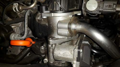

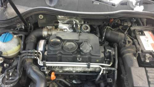

So nach ca 2 Jahren Motoruckeln und etlichen Werkstattbesuchen bin ich jetzt ich glaube selbst auf den Fehler draufgekommen. ( Dank diesen tollen Forum)
Mein Passat BMP 140 PS hatte immer wieder ein Ruckeln beim Beschleunigen.

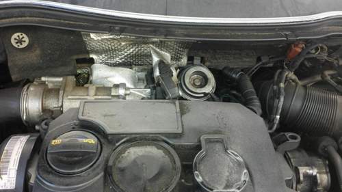

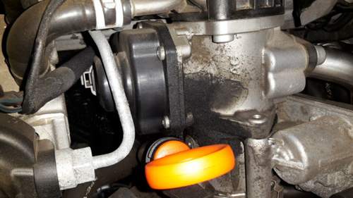

Ich habe jetzt mal den Stecker vom elektronisch geregelten AGR Ventil abgesteckt, und siehe da mein Passat läuft wie eine 1.
Wie soll ich jetzt weiter vorgehen?
*Ausbauen Reinigen
*Neuen Kaufen
*abgesteckt lassen und mit der Fehlermeldung Motorstörung leben-
Danke für eure Antworten.
Hallo!
So habe das AGR ausgebaut und gereinigt.
Funktioniert wieder einwandfrei!!!
War extrem verdreckt!!!
