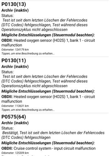

Wer mich nicht kennt.... Megane 3 (KZ/01) 1.2 TCE Turbobenziner 116PS.
2 Jahre jetzt halbwegs ruhig geworden ( zum Glück).... heute ein "kleines" Problem. Fahr von der Arbeit nach Hause <5km... Motor startet schwer Fehlermeldung "Start&Stop" prüfen.. nimmt schlecht Gas an... komme noch nach Hause.... zu Hause angekommen startet er nur mehr 2x sehr schwer und dann nicht mehr... lt. OBD sollte das AGR verkokt sein.... nur ich finde es nicht...( ganze Forum schon durchforstet). Auch im Netz kein Bild... kein Video. Vielleicht wäre jemand so nett und kann mir helfen??

Was denkst du was es sein kann, das er sich starten lässt kein Gas mehr annimmt und wieder absäuft?? Hab jetzt noch mal abgekesen und mit dem Fehlercode schreibt er jetzt ....siehe Anhang

@camelffm-2 schrieb am 8. November 2022 um 06:50:56 Uhr:
Der 1,2 TCE120 H5F Motor
Genau da steht das aller Wichtigste.
Google mal nach dem berüchtigten H5F Motor-->danach sind deine Fehlercodes nicht mehr Wichtig oder Relevant!
Das der Motor aus geht nach dem Starten kann an vielen Dingen liegen.
Mangelnder Kraftstoffdruck, verschmutze Drosselklappeneinheit, verschmutzte Einlassventile, Mangelnder Kompressionsdruck auf den mittleren Zylindern und noch einiges mehr.
Der Fehlercode P0130 weist auf die Lambdasonde vor dem Kat hin, da könnte die Sondenheizung defekt sein. Das hat aber nichts mit dem absterben des Motors nach dem Starten zu tun. Die Sondenheizung ist nur zur schnelleren erreichung der Abgasvorschriften nötig. Solange die Sonde nicht sauber regelt wird vom Steuerteil ein Kaltlaufprogramm genutzt. Wenn die Sonde gar keine Werte liefert, geht das Einspritzsteuergerät nach erreichen der 20°C Kühlmitteltemp in ein Notlaufprogramm und nimmt für die Lambdasonde einen festen Mittelwert an womit das Fahrzeug läuft und man eigentlich bis auf die leuchtende Lampe in der Armatur rein garnichts merkt.
Prüfen lassen ob der Motor unter die OTS für Steuerkette fällt, in dem fall die Steuerkette austauschen lassen. Die Kette längt sich extrem und dadurch sind Steuerzeiten und Sensorewerte der Nockenwelle gestört. Als nächstes Kompression prüfen und mit einem Endoskop die Zylinderlaufbuchsen der Zyl.2+3 im vorderen Bereich (zum Kühler hin) prüfen. Sind da Längsriefen tiefer als die Kreuzhohnungsriefen sichtbar ist der Motor hinüber.
