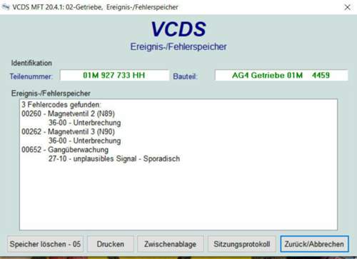

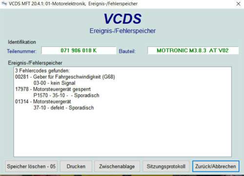

Themenstarteram 2. März 2021 um 11:31
Mein Fehlerspeicher verheißt nichts gutes.
Damit steht wohl fest, neue magnetventile.
Wo bekommt man die her?

Ich kann mir vorstellen, dass mal ein Ventil kaputt geht, aber gleich zwei gleichzeitig und der Geber für die Fahrt Geschwindigkeit? Ich würde definitiv erstmal die Stecker auf Korrosion prüfen und zum Getriebe Steuergerät nach oben durchmessen. Eventuell hast du auch nur einen Kabelschaden.
Themenstarteram 3. März 2021 um 18:13
Das wäre auch möglich.
Werde ich mal gucken.
Ich würde eher auf den Kabelsatz tippen. Es steigen nicht mehrere Ventile gleichzeitig aus.
Prüfe die Steckverbindung am Getriebe auf Feuchtigkeit Korrosion der Pins oder Ölaustritt.
Vermutlich ist es der innere Kabelsatz.
