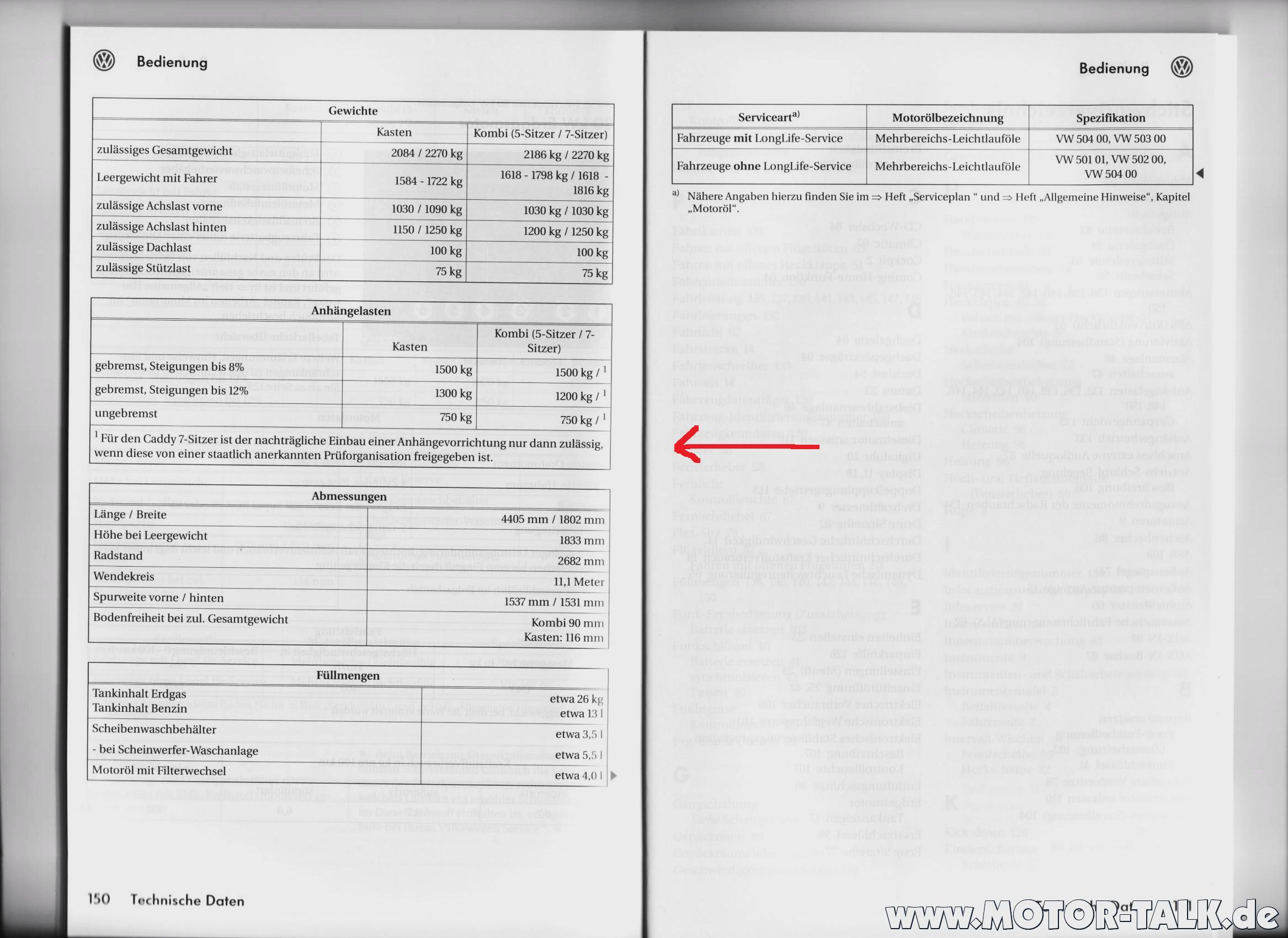

Lässt sich an einen 7-Sitzer Eco irgendwie eine AHK bauen? Man kann sie beim 5-Sitzer mitbestellen, beim 7-sitzer jedoch nicht, ich bräuchte aber sowohl die AHK als auch 7 Sitze und möchte auf den Erdgasantrieb nicht verzichten

Eine Zeit lang wurde von VWN eine Freigabe bezüglich der Montage (bei Einhaltung von Auflagen im Einzelfall) erteilt.
/!\ Dies ist nicht mehr möglich /!\
Durch VWN wurde es letztendlich mit dieser e-Mail abgelehnt:
Sehr geehrter Herr ………,
vielen Dank fuer Ihre E-Mail.
Wir bedauern Ihnen mitzuteilen, dass wir Ihnen keine Bescheinigung zur Verwendung einer Anhaengerkupplung bei einem Caddy Life EcoFuel 7-Sitzer ausstellen koennen. Diese Bescheinigung wird von unserer Seite nicht mehr ausgestellt.
Die Nachruestung einer starren Anhaengerkupplung bei Ihrem Caddy EcoFuel 7-Sitzer ist nur dann moeglich, wenn die zweite Sitzreihe im Fahrgastraum entfernt und deren Aufnahmepunkte unbrauchbar gemacht werden. .
Wir empfehlen Ihnen, sich an einen Volkswagen Haendler in Ihrer Naehe zu wenden. Die Mitarbeiter vor Ort beraten Sie gerne und koennen die Aufnahmepunkte der zweiten Sitzreihe im Fahrgastraum entfernen.
Fuer weitere Fragen, Wuensche oder Anregungen stehen wir Ihnen gerne zur Verfuegung.
Mit freundlichen Gruessen
Ihre Volkswagen Nutzfahrzeuge Kundenbetreuung

lies Dir dazu mal diesen Thread durch (scroll mal ziemlich weit runter auf dieser Seite). Machbar scheint es zu sein, zwar auf Umwegen (TÜV, Papiere eintragen...), aber auch nur, wenn bei AHK-Betrieb nicht gleichzeitig die dritte Sitzbank genutzt wird. So ist, glaube ich, derzeit Stand der Dinge. Ich hab´s mir auch schon abgeschminkt...

Nein bestellt hab ich noch nicht, will ich aber in den nächsten Tagen machen. Ich werde mal meinen Händler fragen, ob ich nicht mit dieser Bescheinigung (Danke für den Link) die feste AHK gleich mitbestellen kann, oder ob die trotzdem nachträglich eingebaut werden muss.
DaGama
kann ich dir jetzt schon beantworten :
VW gibt keine freigabe für 7 sitzer eco mit ahk ab werk.
kann auch der händler nur nachrüsten

Dann werde ich wohl nachträglich eine montieren (lassen) müssen. Aber ist es einfacher (und günstiger) die AHK oder die 2. Sitzbank nachzurüsten?

p.s.: 2. sitzbank kann nicht nachgerüstet werden. die musst du ab werk bestellen. ahk kannst du dagegen nachträglich montieren.

Original geschrieben von Torsten Kiebert
Die TÜV-Abnahme erfolgte, wie im Vorfeld abgesprochen, absolut problemlos.
Die Kosten für den Umbau beliefen sich auf:
- Materialkosten, siehe Teileliste oben (mit Vitamin-B): 180,- EUR (regulär ca. 225,- EUR)
- 2. Sitzbank: 179,- EUR
- Schweißen: 20,- EUR
- TÜV-Abnahme: 47.40,- EUR
- Neue Zulassungsbescheinigung Teil 1: 11.40,- EUR
Macht unterm Strich ca. 438,- EUR für diesen Umbau. Ein 7-Sitzer ab Werk kostet 571,- EUR mehr gegenüber einem 5-Sitzer mit gleicher Ausstattung.
Ich habe nun in der Zulassungsbescheinigung Teil 1 folgenden Satz stehen: "MIT ZUSÄTZLICHER SITZREIHE AN ORIGINALBEFESTIGUNGSPUNKTEN, SITZPLÄTZE:7***"
Da die Nachrüstung der AHK sehr zeitaufwändig ist, ist die oben beschriebene Nachrüstung der 3. Sitzreihe wohl kostengünstiger, wenn man bei eBääh eine günstige Bank ergattern kann und den Wagen mit AHK ab Werk bestellt.
Hier der Link für den ganzen Beitrag:
http://www.motor-talk.de/showthread.php?s&forumid=267&threadid=1439972

müssen dann nicht auch reifen mit einem höheren Lastindex dazu gerechnet werden ??
gruß martin
Die hat der 7-Sitzer Eco doch schon ab Werk...
+ ca. 240,00 EUR für Reifenwechsel von 91T auf 95T = 678,00 EUR ...
bestell dir lieber den Eco als 7-Sitzer vorbereitet. Kostet ca. 280,00 EUR extra ... "billge" Sitzbänke werden oft in "Aktionshäusern" angeboten.
