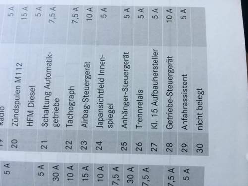

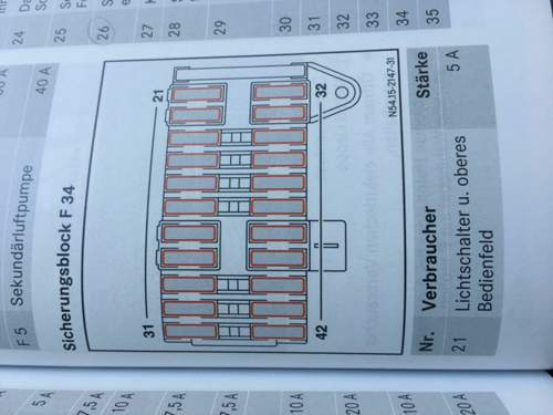

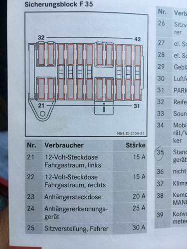

Habe zwar nicht selbst nachgerüstet, musste mich wegen einem Sicherungsdefekt aber umfassend mit dem Elektrosatz befassen. Ich behaupte, wenn der Elektrosatz fahrzeugbezogen ist, gibt es keine Probleme. Alles wird gesteckt und passt nur, wenn sich die richtigen Stecker treffen. Das Steuergerät, ohne das heute ja nichts mehr geht, ist dabei und kann leicht an einer Blechstrebe angebracht werden. Nur wenn man auf der Anschluss-Dose Dauerstrom und Ladestrom für den Anhänger haben möchte, muss man über extra Kabel nachdenken.
