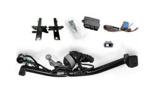

Hallo Forum,
Ich würde dann doch gerne eine abnehmbare AHK an meinem W205 mit AMG Paket nachrüsten und habe mich online umgesehen. Ich hab einiges erschwingliches zb bei kupplung.de gefunden aber überall steht dabei "nicht für AMG oder AMG Styling..." Hätte ich das AMG Paket nicht genommen könnte ich mir für rund 300 EUR komplett auf einfachste Art und Weise und vor allem ohne Aussägen der Heckschürze ne abnehmbare AHK selbst nachzurüsten. 2000 EUR bei Daimler zahlen werd ich nicht.
Kennt jemand von euch einen Anbieter der für meinen Wagen was im Programm hat? ODER weiss jemand ob da was kommen könnte?
DANKE,
Lg Mirko

gugst du : http://www.kupplung-vor-ort.com/anhaengerkupplung/mercedes.html (z.B)
ausserdem:
mein Verkäufer meinte, eine Kupplung bei amg -Ausführung läßt sich für 1000,00 € nachrüsten. Also in etwa zu den Serienkosten. Dann aber nicht el. schenkbar, weil wohl der größere Kupplungshals wegen der weiter ausladenden Stoßstange hinter dieser keinen Platz hat - deshalb manuell steckbar - so die Auskunft der Mercedesniederlassung.
Diese Aussage bezog sich auf eine amg c63 - Stoßstange.
Güße
Josef

Das würde ich mir von dem Verkäufer mal schriftlich geben lassen, denn 1000€ decken bei einer originalen AHK-Nachrüstung noch nicht mal die benötigten Ersatzteile ab, da kommen minimum 1400 netto zusammen(AHK, Gebläse, Verkleidung), zuzüglich diverser Kleinkram. Oder er meint nur den Arbeitslohn.?
Der Preis, den man mir damals für eine abnehmbare AHK genannt hatte, fand ich eine pure Frechheit der MB-NIEDERLASSUNG.

also,
ich hab da mal bei ahk-preisbrecher angerufen. Das was die da anbieten ist eine komplette AHK von der Firma "Aragon". Ist wohl eine spanische Firma wenn ich das richtig verstanden habe. Soweit ich nun sagen kann ist das wohl die einzige Firma die ein Produkt für einen AMG Style W205 anbietet. Nun stellt sich natürlich die Frage der Qualität...
Eine Wahl hätte ich ja wohl sowieso nicht denn bei MB werd ich das nicht machen lassen. Kann jemand was zur Qualität dieser Firma sagen? Hat vielleicht jemand selbst schon eine von Aragon angebaut?
Danke...
PS: Sofern ich das eben richtig am Tel verstanden habe wird mich das komplette Paket mit fahrzeugspezifischem E-Satz 441,- EUR brutto kosten. Bei Ebay gobts von AHK Preisbrecher das hier:
http://www.ebay.de/itm/251611027994?...
Nochmal deutlich günstiger...allerdings meinte der Typ gerade am Telefon dass der E-Satz nicht gut wäre und er würde einen Fahrzeugspezifischen empfehlen...wo ist da der Unterschied?
Außerdem stellt sich natürlich die Frage ob die Spanier wirklich die einzigen sind die eine AHK für AMG Style anbieten...
Danke euch...

E-Satz in jedem Fall nur fahrzeugspezifisch verbauen, außer du bist KFZ-Elektriker und dir liegen Schalt- und Anschlußpläne des W205 vor. Selbst mit fahrzeugspezifischen E-Satz wird eine Freischaltung beim Freundlichen erforderlich.
