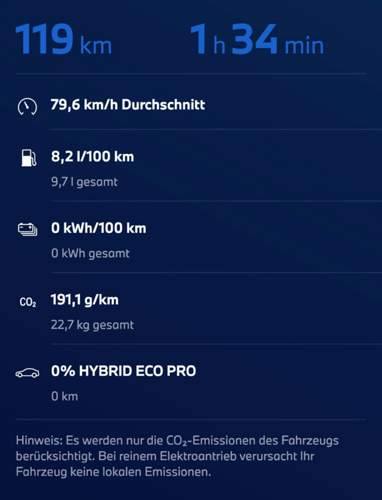

Ich hab mit meinem 30e zwar nur einen vollbeladenen 750kg Anhänger gezogen aber das meistert er ohne Probleme, man merkt nicht mal das was hinten dran ist. Vom Gefühl her hat er immer die 252PS auch wenn der Akku leer ist.
Hi zusammen, hier mal mit meinem 30e die gefahrene Strecke mit einem 750kg ,1,6m hohem Planenanhänger voll beladen. Der Akku war leer, die Fahrleistung steht meinem Vorgänger X4 20D in nichts nach.
Grüße Monti09
