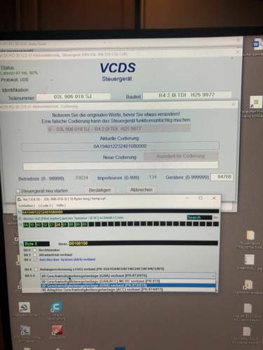

ich habe mir ACC nachgerüstet und wollte nun alle STG passend programmieren. Dabei bin ich beim MSG 01 hängengeblieben. Alles andere ist ok.
Zum einen ist mir nun zum ersten Mal aufgefallen, dass die vorhandene Codierung totaler Blödsinn ist (AHK ist codiert und ohne Allrad..). Beim RS5 Cab gibts keine AHK aber er hat 4WD.
Wenn ich diese richtig stellen will, bringt er immer Fehler 31: falscher Wertebereich.
Siehe Anhang.
Gleiches beim Versuch GRA und ACC hinzuzufügen. Es ist egal welche Kombi ich versuche er lässt mich gar nichts ändern.
Wer kennt das Phänomen und was könnte die Ursache sein ?

Hast du den Code für die Zugriffsberechtigung eingegeben?
Nein habe ich nicht,war mir bisher auch nicht bekannt dass ich den eingeben müsste.
Wenn ich den eingeben muss, ist es dann der 10002 für ACC aktvieren ?
Ich hab den Code nicht im Kopf, für was auch wird dir bei VCDS angezeigt, falls einen gibt. Zudem was schließt den Versuch mit dem Code aus, nur weil es dir nicht bekannt ist?

Hast du die Codierung so durchgeführt?
STG 01 (Motorsteuergerät) auswählen
STG Lange Codierung -> Funktion 07
Byte 6
Bit 0 aktivieren - wenn Geschwindigkeitsregelanlage (GRA) verbaut
Bit 1 aktivieren - wenn Adapative Geschwindigkeitsregelanlage (ACC) verbaut
STG 16 (Lenksäulensteuergerät) auswählen
Byte 2
Bit 2 aktivieren
Habe bei mir den normalen Tempomat so codieren können.

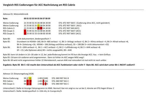

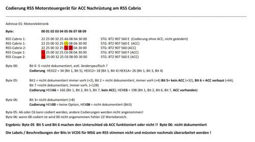

erstmal danke an alle für eure Rückmeldungen.
Danke an @stinkstiefel für deinen Scan, das hilft nämlich enorm. Mit einem weiteren Scan aus dem Rosstech Forum von einem RS5 Coupe mit ACC komme ich nun zu folgendem Ergebnis:
Mein MSG Codierung: 2225003225A6080A3000
RS5 Vergleich 2 Codierung: 1A25003225C6080D3000
RS5 Vergleich 3 Codierung: 1A25003225A6080D3000
RS5 Vergleich 4 Codierung: 1225003225C6080A3000
Es gibt ein paar Unterschiede aber das ist länderspezifisch.
Aber die wesentlichen Bytes sind Byte 5 und Byte 6
Byte 5 bei mir A6, Vergleich entweder A6 oder C6
Bit 0 ABS verbaut =0, Bit 1 Airbags verbaut =1, Bit 2 Klima verbaut = 1, Bit 3 Allrad verbaut = 0 , Bit 4 Zusatzheizug verbaut = 0
C6 wenn ich das direkt eingebe kommt die gleiche Kombination wie bei A6 raus!
Byte 6 bei allen Fahrzeugen gleicher Wert 08
Bit 0 GRA =0, Bit1 ACC verbaut =0 , Bit 2 Luftfederung verbaut=0, Bit 3 AHK verbaut =1
Das sieht so aus, als ob AHK immer vorhanden ist und ACC auch nicht codiert ist wenn ACC vorhanden ist.
Das bedeutet nun man muss im MSG beim RS5 NICHTS ändern. Das erklärt evtl. auch warum man da nichts ändern kann.
Das heisst dann im Umkehrschluss die Fehler die im MSG 01 und ACC 13 angezeigt werden und die sich auf MSG beziehen haben eine andere Ursache als eine falsche Codierung des MSG.
