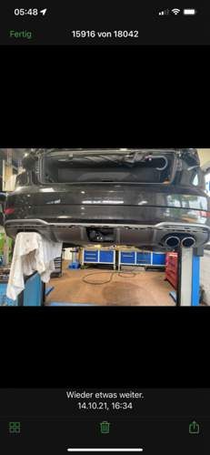

An meiner S3 Limousine wäre das auch praktisch, selber machen wäre mir aber leider,daher die Frage was alles benötigt wird. Danke
Themenstarteram 27. Mai 2022 um 14:43
Ich werde berichten
@Ericc schrieb am 27. Mai 2022 um 15:58:32 Uhr:
Wir hatten eine Abnehmbare vom normalen A3 aus Kleinanzeigen mit passendem Steuergerät gekauft und die musste an beiden Seiten angepasst werden. Den Diffusor haben wir ausgeschnitten und eine Klappe selbst konstruiert die man herausnehmen kann. Du brauchst die Anhängerkupplung den Kabelsatz und das Steuergerät.
Das mit der Aussparung im Diffusor ist mir klar daß ich da selber was basteln muss.
Gibt's da eventuell Bilder?
Hab nur die.
2f88270e-e7bd-458b-8c95-5558467b4a7c
3ece0a80-d724-49e4-82cf-6801064afafb
Danke, ist das sie AHK von der "normalen" A3 Limousine?
Ja ist die von der normalen Limo. Der TÜV hat sogar gesagt er müsste die nicht eintragen.
Das hört sich ja Mal gut an.
Ist dann aber auch nur für Fahrradträger gedacht ;)
