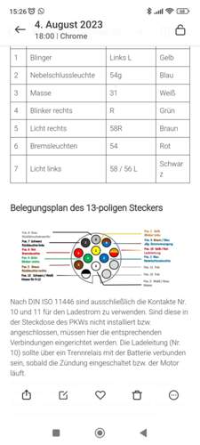

Moin Leute. Habe eine Anhängerkupplung nachgerüstet. Funktioniert alles einwandfrei.... Bis auf die Nebelschlussleuchte. Am PKW funktioniert sie, stecke ich aber den Stecker für den Wohnwagen ein.... Zack, alles aus. Ich habe mich schon dumm und dusselig gesucht. Die Farben der Adern sind nirgends zu finden. Der Nachrüstsatz stammt aus DK. Es liegt nicht am Wohnwagen! Habe auch mein Fahrradträger angeschlossen, das gleiche Problem. Eigentlich habe ich mit sowas keine Probleme, hier bin ich aber Ratlos. Kennt einer von euch das Prozedere mit dem man das Regeln kann? Ich brauche wirklich Hilfe und danke im vorraus! Ein Bild der Kabel hänge ich an. Ich bekomme kein TÜV für den Wohnwagen, ist das einzige Manko.

Wohnwagen ist BJ. 1992. 07. Hat also die Nebelschlussleuchte
Mach mal Foto,wo Du angeschlossen hast.

Hast du so ein Satz für REC verbaut?
https://www.aukup.de/anbauanleitungen/esaetze/749055300013.pdf
Jep. Genau das von Jäger.
Kam aber aus Dänemark quote]

Die Farben stimmen schon mal! Hatte die auch so belegt. Nur.... Nebelschlussleuchte geht aus am Fahrzeug ( das soll sie auch) aber nicht an am Wohnwagen

Es gibt einen Adapter der im Kofferraum links eingesteckt wird.

Wie meinst du das es geht alles aus? Nu machst Nebel an und es gehen alle Lichter aus, auch die am Fahrzeug?
Sorry. Ich antworte besser direkt. Also, ich mache die Nebelschlussleuchte an, stecke den Stecker für den Anhänger ein und die Nebelschlussleuchte geht am PKW aus. Das sollte sie auch. Sie geht aber nicht am Anhänger an.
Alles andere funktioniert wie es soll.
Ich kann das auch andersrum machen. Also erst Stecker rein und dann Nebelschlussleuchte an... Das selbe Ergebnis
Der Anhänger hat eigentlich 7 Pole. Da das nicht funktioniert hat habe ich auf 13 gepolt. Das sollte aber keinen Unterschied machen da es mit 7 Pole auch nicht funktioniert hat
