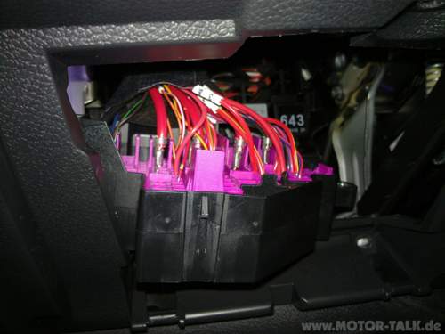

Hallo Leute,
habe an meinem Golf VI 1,4 eine AHK nachgerüstet und hatte riesen Probleme mit dem Sicherungskasten.
Beim Ausbau des Sicherungskastens konnte ich wegen des zu kurzen Hauptkabelbaums die 6 Kabel auf der Rückseite nicht anstecken da nur ca. 2 cm Spielraum war.
Ist das nicht von VW zu kurz gemacht ?
Musste in der VW Werkstatt extra ca. 100,00 Euro mehr bezahlen als erwartet da der Knieairbag und das Steuergerät Aus- und Einzubauen war.
Hattet Ihr da auch Probleme mit einem zu kurzen Kabelbaum ?
Der Hersteller von von der AHK sagte daß die Fa. Jäger mir vieleicht helfen kann, aber diese sagte nur, daß Sie das noch nie gehört hätten daß das VW Werk zu kurze Kabelbäume einbaut.
Wer kann mir helfen ?
Grüße von Peter
Original geschrieben von otti 01
@ TE und alle anderen Bastler,wenn man sich mal ein wenig einen Kopf macht bevor man über zu kurze Kabelbaume oder so meckert kann man auch mal eine Lösung finden.
Beim anschließen meiner schaltbaren Scheinwerferreinigungsanlage habe ich den Sicherungskasten gelöst, durch die Öffnung des ausgebauten kleinen Ablagefachs kann man dann prima von hinten alles anschließen was man möchte ( siehe Blid )
Gruß otti
Noch etwas vergessen, dafür braucht man auch nicht den Knieairbag ausbauen, Zeitaufwand bis man an die Rückseite des Sicherungskastens kommt ca. 3,5 Minuten.
Gruß otti
P.S.: wem es hilft, der darf auch gerne mal den " DANKE-BUTTON " drücken

naja sagen wir mal so die VW Werkstatt hat mit Sicherheit nicht gehext, als sie die Kabel angeschlagen hat. Volkswagen sollte die Kabelbäume am besten so lang machen das man den Sicherrungskasten auf die Werkbank legen kann. Überleg mal 2cm mehr Länge pro Kabel, macht bei 10Stk. 20cm. Das ganze mal 100000.........

ich hab sie heute verbaut.
Original VW-Zubehoer E-Satz. Hersteller ist Jäger.
Mein Kabel war nicht zu kurz. Auch den Knieairbag usw. musste ich nicht ausbauen.
Nur den den Stecker "C" (kommt man relativ gut dran da über der Kupplung) und den Sicherungskasten aufgemacht, Kabel gemäß Anleitung dran --> fertig.
Leider musste ich zweilmal den Satz verlegen, da VW-Zubehoer auf seiner Seite nicht darauf hinweist, dass man für das MJ 2010 einen neuen E-Satz braucht und nicht den von der Homepage!
Jetzt bin ich jedenfalls Profi. Hoffe trotzdem mein Golf hält lange und ich muss nicht nochmal ran.....

Hallo hier ist Peter,
bei meinem Jäger 13 poligem Einbausatz speziell für Golf sind die benötigten Kabel bereit mit drin.
Habe von der Fa. Jäger auch einen Bescheid bekommen, daß der Knieairbag nicht ausgebaut werden muß.
