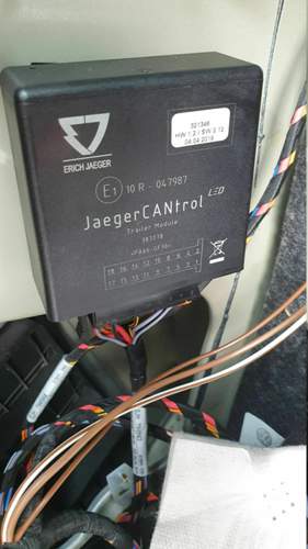

ich habe an meinem Golf 7 (2013) eine Oris AHK nachgerüstet. Dazu gehörte ein Jäger E-Satz (13-polig, spezifisch).
Ich habe alles nach der beigelegte Anleitung angeschlossen.
Aber es funktioniert einfach nicht!
Verstehe ich das richtig, dass unabhängig von der codierung müssen die Lichter funktionieren?
Oder muss man erst codieren und erst dann wird alles funkionieren?

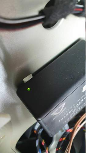

Da in der Anleitung steht, sobald der Fahradträger angeschlossen wird muss die LED am Steuergerät vom E-Satz grün blinken.
Blinkt aber nicht, sondern nur leuchtet.
Ich habe schon alle Kabel kontroliert...alles passt, alles richtig angeschlossen...
Habt Ihr Ideen?
Danke!

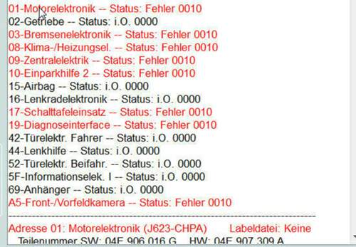

Was steht im Fehlerspeicher?

Also, ich alles nach der Anleitung verdrahtet bzw. angeschloßen.
Das Steuermodul hat eine LED, die leuchtet grün.
Sicherungen sind auch Ok.
Wenn der Fahrradträger anneschloßen wird passiert nicht, d.h. alle Leuchten sowie Bremslicht, Bilinker usw. am Träger leuchten nicht.
Im Fehlespreicher sind mehrere Fehler vorhanden, die muss man dann codieren.
Ich habe mit dem Voltmeter gar keine Spannung gemessen, da ich nicht weiß wo und welche Spannung ich messen soll. Vor dem Steuermodul, nach dem oder an Steckdose?
Ich habe wirklich alles schon mehrere male gecheckt...CAN und Power stimmt alles...
Ich habe wirklich keine Ahnung mehr...
Kann sein, dass das Modul vom E-Satz defekt ist....
@skentawr schrieb am 13. Sept. 2020 um 22:4:45 Uhr:
Geht es konkreter?
Scan hochladen

Moin,
also, der Fehler lag an der Steckdose. Sie war nicht richtig in das Gehäuse eingerastet und war entsprechend kein Kontakt zum Kabel von Fahrradträger vorhanden.

Muss das trotzdem codiert werden? Da die Parksensoren und usw. funktionieren wie es sein soll.
Fehlersprecher hat aber mehrere Fehler.
Löschen? oder trotzdem codieren lassen?
