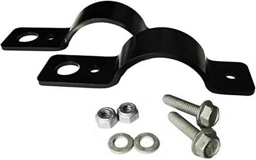

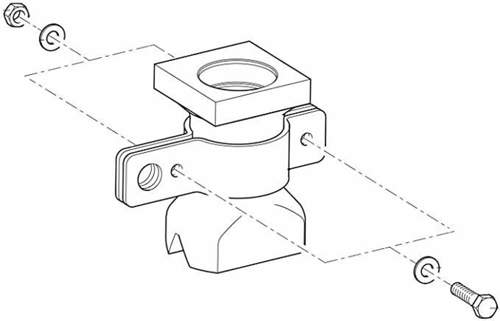

An meiner Nachrüst-Westphalia-Kupplung war die Öse an der „Hülse“, wo der Kopf eingeschoben wird. Da wird man wohl aber nachträglich nix angebraten bekommen. Evtl. kann man dort aber auch ne Schelle samt Öse anschrauben.
