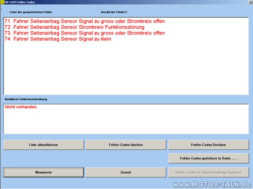

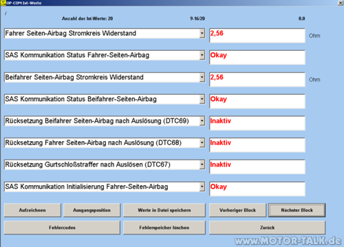

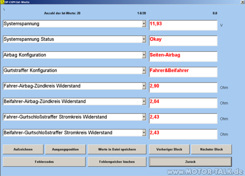

Grundsätzlich braucht die Batterie eigentlich nicht abgeklemmt werden da das STG über Zündung aktiviert wird.
Es is somit nur die absolute Sicherheit, daß nicht aus versehen eben mal die Zündung eingeschaltet wird.
Das abklemmen der Batterie setzt keine Fehler zurück !!!!
Das geht nur über den OBD-Adapter.
Darüber kann dann auch der genaue Fehler ausgelesen, kontrolliert und nach der Fehlerbeseitigung zurückgesetzt werden.
Airbag-2-fc-71-74-sensor-sidebag-fahrerseite
Airbag-3-1
Airbag-3-2
