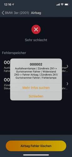

Habe das gleiche Problem. Bei mir ist es aber so, dass nach löschen des Fehlerspeichers die Airbagleuchte aus war. Aber zu früh gefreut nach etwa 2 km Fahrt in der Stadt war die Leuchte wieder an. Wie ist das bei Dir und weiß vielleicht jemand ob dadurch die Fehlerquelle eingegrenzt werden kann?
Wenn beim ersten Auslesen und jetzt das selbe im Fehlerspeicher steht, dann wird der abgelegte Fehler wohl tatsächlich bestehen.
Weißt Du wie genau der Fehler beim Auslesen des Fehlerspeichers bei BMW eingegrenzt werden kann (Airbag selbst, Gurtstraffer, Kabel unter Beifahrersitz bzw. Fahrersitz}?
Ich verstehe deine Frage nicht so ganz. Im Fehlerspeicher steht ziemlich eindeutig drin, wo das Problem besteht. Mit dieser Information muss man dann schauen, was die Ursache ist.
Also wenn man da z. B. steht "Fehler Zündkreis Fahrerairbag", muss man schauen... Liegt es am Kabel? Liegt es am Stecker? Liegt es evtl am Airbag selbst? Das muss man immer noch selbst rausfinden.
