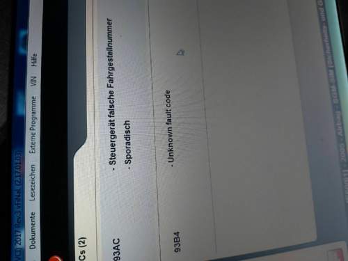

Guten Morgen miteinander,
meine Airbag Problem geht nicht weg letztens meinte einer aus dem Forum einfach mal die Kontakte säubern dann habe ich das gemacht hat auch nichts gebracht.
Es hat angefangen mit der Sitzbelegungsmatte diese wurde anschließend rauscodiert danach und davor kam immer der Seitenairbag gestört jetzt haben wir hinten einen Widerstand wieder eingebaut und von Seitenairbag kommt die Meldung nur noch Rückhaltesysteme gestört keine Airbagmeldung mehr diese Rückhaltesysteme kommen jetzt nur erst nach 5 min Fahrt davor leuchtet und brennt nichts komisch?
Auslesen tu ich heute Mittag und schicke einen Screenshoot!

Themenstarteram 1. Oktober 2017 um 9:23
Ich verstehe euch gibt es hier im Raum baden Würtemberg einen Airbag spezialisieren ? ich habe bald TÜV und so bekomme ich keinen tüv!
@Ferhun schrieb am 1. Oktober 2017 um 11:23:28 Uhr:
Welche fehler stehen den aktuell im FS drin ?
Bitte mal auslesen !
Ansonsten müsste man sich das Live mit Team Viewer angucken.
Themenstarteram 1. Oktober 2017 um 9:59
Aktueller Fehlerspeicher Auszug gerne wäre euch sehr dankbar ista Inpa alles vorhanden
Aktueller Fehlerspeicher gestern früh
20170930-083457
@Ferhun schrieb am 1. Oktober 2017 um 11:59:58 Uhr:
Mit diesen fehlern bekommt er kein TÜV !!!
Und mit AGR fehler auch keine AU da es ein Abgasrelevanter fehler ist.
am 2. Oktober 2017 um 7:52
Du hast doch geschrieben, dass die SBSR rauscodiert wurde.
Aber allzu erfolgreich scheint die Codierung ja nicht gewesen sein.
Ich nehme an, das Programm zum auslesen heißt "Rheingold"? Dann geh auf den Fehler und klick: "Prüf- und Reparaturplan erstellen".
So bekommst Du einen detailierten Plan, was Du machen musst.
