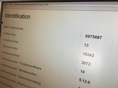

Motor läuft top soweit alles gut ich hab leider das Problem das bei mir die Airbag Lampe und die Gurtleuchte dauerhaft an sind.
Ausgelesen hab ich ihn schon beim bmw Profi / er sagte mir es sei wohl das Steuergerät defekt.
Die Nummer die ich benötige ist : 6975687 so ist die Teilenummer.
Kann ich jetzt auch ein anderes Airbag Steuergerät nehmen oder muss es diese Nummer sein ?

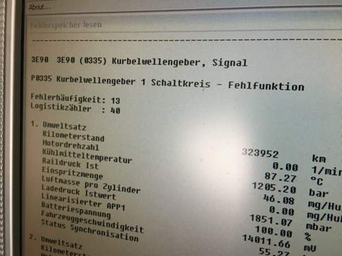

Ich fuhr letztens auf der Landstraße und beim normalen beschleunigen spielte plötzlich der Drehzahlmesser verrückt dann ging das Getriebe Symbol im Cockpit an / schalten ging nicht mehr.
Ich bin dann angehalten dann ist der Motor ausgegangen / danach wieder gestartet und alles war wieder in Ordnung.
Auch hier habe ich schon alles auslesen lassen :
Ergebnis : Kurbelwellengeber 1 Schaltkreis Fehlfunktion.
3E90 (0335) stand da noch.
Kann es damit zu tun haben ?
Hat der Kurbelwellensensor vielleicht ein Problem ?

KWS Fehler können für kurzfristige Getriebeaussetzer und Motorruckeln und -Sterben führen.

Den Kurbelwellen Sensor mal neu machen würde dann wohl schon was bringen.

Ich werde mal den Kurbelwellen Sensor tauschen vielleicht ist es dann schon besser.

Airbag Steuergerät muss falls Du es wechseln solltest, exakt die selben Nummern haben.
Wenn es sich nicht auslesen lässt, ist es entweder defekt oder gesperrt.
SGM Steuergerät kann von E60/61 sein.
Muss nicht exakt die gleiche Nummer sein.
Aber es wäre erst nochmal intressant was für Airbagfehler abgelegt sind.

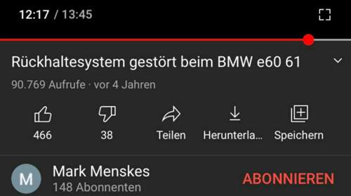

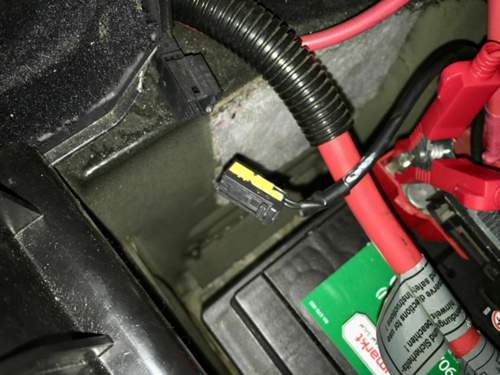

Ich hab noch ein weiteres Problem entdeckt was vielleicht die Lösung sein kann.
Hinten an der Batterie ist ja dieses kleine Sicherungskabel vom Pluspol der Batterie das beim Unfall absprengt.
Bei mir ist das kleine Kabel nicht angeschlossen / das haben wir auch schon versucht wieder angeschlossen und dann Fehler zu löschen geht auch nicht der Fehler bleibt.
Ich habe eben ein Video bei YouTube gesehen was genau den Fehler beschreibt.
Das Ende war dann das der Herr im YouTube Video einfach einen Widerstand von 2 Ohm an das Kabel gelötet hat und dann konnte der Fehler gelöscht werden.
Könnte es auch das sein ? Was meint Ihr ?
Das Auto ist leider grad abgemeldet und ich kann damit nicht zum auslesen fahren sonst muss ich mir mal ein Gerät besorgen.
Ein Foto zeigt den abgezogen Stecker von mir.
