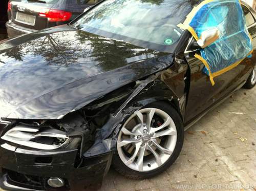

Die Airbags haben auch "Nebenwirkungen" und sollen wirklich nur bei einem starken Crash auslösen.Ich hatte vor 8 Monaten mit meinem S5 eine Begegnung mit einem 94 Jährigen der mich beim abbiegen übersehen hatte. Ich hatte keine Verletzungen durch den Crash (dank Airbags) aber Verbrennungen an beiden Handgelenken und ein Knalltrauma durch die sechs gezündeten Airbags.
Meinen S5 hatte es leider so schlimm erwischt, dass ich auf einen RS5 umsteigen "musste". ;-)

komisch habe vor 4 Monaten vergleichbaren Unfall wurde wie Du an der gleichen Stelle vorne links getroffen laut Fotos wahrscheinlich mit ähnlicher Wucht. Bei mir hat kein Airbag ausgelöst und ich wurde auch nicht verletzt.
Soweit mir bekannt sind Airbags dazu da den Körper und vor allem Kopf abzubremsen oder zu stützen.
Schau dir mal Videos von Seitencrashtest an. Dabei ist das gefährlichste, wenn der Körper (Schulter) unter dem Kopf weggedrückt wird (Kopf knickt um 90° ab oder dringt durch's Fenster). Beim Frontalaufprall ist's der Aufprall des Kopfes aufs Lenkrad.
Dementsprechend werden die Crashsensoren ausgewertet. Wenn kein derartiges Szenario vorliegt, macht die Auslösung keinen Sinn. Wäre umgekehrt sogar gefährlich. Wenn zB der Kopf erst durch den Airbag weggeboxt werden würde (= Genickbruch).
Da kann man froh sein, dass das Auto soweit "mitdenkt".
Bei einem Überschlag mit vorangeganener Bewegung nach vorn, also Wagen dreht sich in Fahrtrichtung und kippt dann über die Räder ab, findet ja kein Aufprall statt, sondern nur ein "rollen" (= geringere Verzögerungen). Und allein schon an der Tatsache, dass der Fahrer kaum Verletzungen hatte, zeigt ja, dass die Airbagauslösung nicht nötig war.
