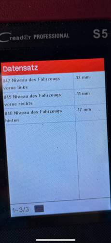

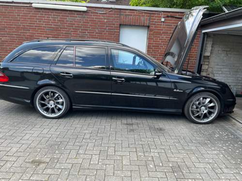

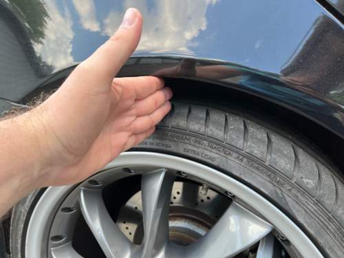

Meine Airmatic macht mich verrückt. Das Fahrzeug steht immer mindestens 10 mm zu tief, hinten sogar mehr. Sieht nicht mehr schôn aus und der Wagen fährt auch hart. Bei den Comforttasten mit Sport 1 und 2 passiert nix mehr. Er lässt sich nur ganz hoch oder runter fahren mit der linken Taste.
Das Fahrzeug habe ich schon X Mal mit Xentry ausgelesen. Kein Fehler. Alles was mit Xentry angesteuert und geprüft werden kann habe ich geprüft. Das System ist dicht, neue originale Niveausensoren habe ich verbaut mit Gestänge.
Jetzt kommt das kuriose. Ich habe den Wagen teuer für 350 Euro bei Mercedes kalibrieren lassen. Wenn ich über Xentry das kalibrierte Maß anfahre, fährt der Wagen hoch wie es sein soll. Sobald ich die Xentry abgestöbsel legt sich der Wagen sofort ab.

Dass die AIRmatic anders funktioniert wenn die Diagnose angeschlossen ist ist normal. Da geht das SG in den Diag Modus. Merkt man auch daran dass mit angeschlossener Diagnose die Tasten am UBF nichts ändern wenn man diese betätigt. Erst wenn der OBD Stecker gezogen wird schaltet das SG um, die LEDs gehen wieder an und die Tasten arbeiten wieder wie sie sollen.

Ich dachte mir jetzt scheißdrauf, ich kalibriere den jetzt zu Testzwecken selbst neu und hab den nach meinen Wünschen genau gerade eingestellt und die Werte gespeichert. Als Neigungswinkel hab ich Mittelwerte genommen. Die Einstellungen wurden erfolgreich gespeichert. Dann bin ich ne Runde gefahren und nun ist er vorne rechts abgesackt. Ich werde noch bekloppt hier….
Update:
Eben nochmal geguckt und gestartet. Steht jetzt gerade und sackt nicht ab. Bis jetzt zumindest. Werde es beobachten…

Fahrwerksproblem gelöst. Behaupte ich zumindest. Auto steht immer noch wie er soll. Hab mich reingesetzt, gestartet und von Comfort auf Sport 2 gestellt. Dann haben die Niveauventile geklickert und ich bin zum Tanken gefahren. Dort war der Wagen dann tatsächlich etwas tiefer und er fuhr sich Bandscheibenzerstörerisch. Nach dem Tanken wieder auf Comfort gestellt und nach Hause. Der Comfort war nun spürbar besser und zu Hause war der Wagen wieder leicht angehoben. Anscheinend muss der Wagen ne kurze Strecke fahren. Comfort war jetzt nicht super duper aber nach einer Neigungswinkeleinstellung und irgendwann mal neuen Dämpfern sollte sich das auch verbessert haben.
