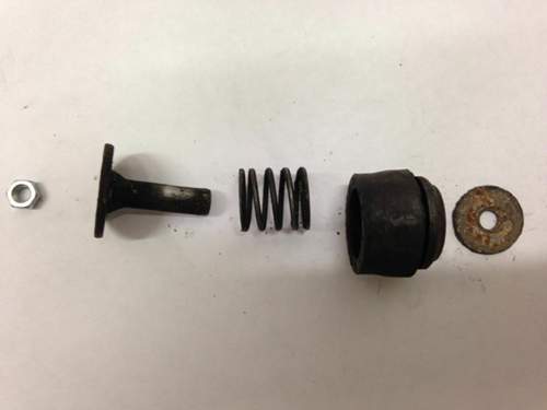

Du meinst sicher die 3 M5 Muttern? Die musst du schon fest anziehen. Aber evt. Hast du die Aufhängung in der falschen Reihenfolge zusammen gebaut. Der Kompressor muss völlig frei auf den Federn schwingen, ohne irgendwo anzustoßen.
Die Reihenfolge von unten angefangen ist folgende:
Mutter, Hülse, Feder, Kompressor (mit Gummilager), Scheibe.
Meiner ist so leise, dass ich nichts mehr davon wahrnehme. Allerdings habe ich die Aufhängungen komplett neu bestückt. Neue Gummis, neue Hülsen, neue Federn, neue Muttern, neue Scheiben. Kostet fast nichts.

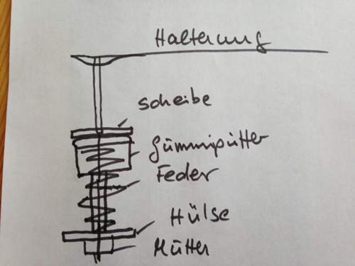

Das lockern der Mutter bringt nichts. Der Kompressor muss auf der Feder "hängen" und schwingen. Ich habe mal eine Skizze angehängt. Wenn die Federn platt sind dann brauchst du neue, damit diese wieder genug Federweg haben. Ich habe leider kein Foto von meinem Einbau gemacht. Zwischen dem unteren Teller der Hülse und dem Gummipuffer müsste etwa 8-10 mm Distanz bleiben zum Schwingen.
Klingt als wenn dem TE die Hülsen fehlen.
Dann würde man mit den Muttern so lange fest Schrauben bis die Federn zusammen gepresst sind.
Ich habe die alten Teile noch gefunden und in Bildern festgehalten wie das aussehen muss.

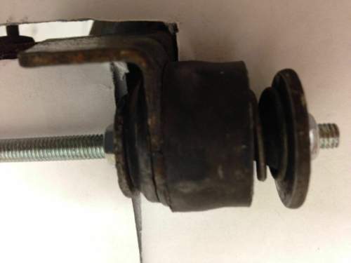

Sind die Bolzen an dem Kompressorträger noch original und nicht abgerissen? Das heißt die haben ein M5 Gewinde und danach wird der Bolzen ca 7mm stark und am Ende des Gewindes liegt dort die Scheibe an und die Hülse wird mit der Mutter fest dagegen geschraubt.

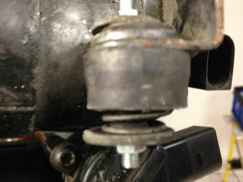

wenn ich morgen festziehe soll der feder in der gummipuffer verschwinden durch ziehen der schraubenhülse mit der mutter oder sollte ca 2 feder ringe zusehen sein?
Das muss so aussehen wie auf meinen Bildern von heute 15:53 Uhr . Wenn alles festgeschraubt ist muss noch etwas von der Feder zu sehen sein und dier Gummipuffer darf NICHT auf dem Teller der Hülse aufliegen.

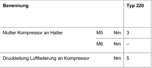

Hier noch die Drehmomente falls benötigt, siehe Bild
