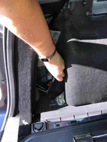

ist im Sicherungskasten hinten links oberhalb der Radkastenabdeckung nicht unten suchen nimm die Seitenverkleidung ab dann siehst du es.
Auf höhe des Rücklichts links hab nochmal nachgesehen.

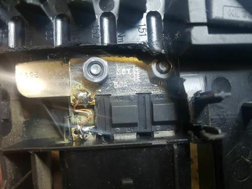

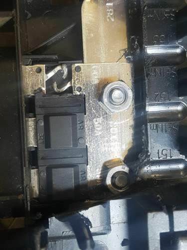

Themenstarteram 24. Februar 2018 um 19:50
Guten Abend,
Kahm dann heute dazu das Teil zu Tauschen und bin jetzt zum Glück wieder Mobil!
Das alte Teil zu öffnen war nicht ganz einfach und ich habe es dabei auch ordentlich zerstört, wenn man aber weiss wie die Verschlussmechanismen funktionieren dann ist es sogar Möglich.
Die Durchgebrannte Sicherung wäre dann sogar zu tauschen, vorausgesetzt man kann sie Irgendwo kaufen was ich nicht glaube.
Ich schätzte das mann zum Ausbauen Öffnen und Tauschen der Sicherung als versierter Mechaniker Maximal eine Stunde benötigen würde. Somit wäre das reparieren günstiger als ein Neuteil! Das wieder zum Thema Plug & Play.
Ich habe übrigens ein gebrauchtes bei eBay erstanden.
Denke das die angefügten Bilder Aufschluss geben.
Ich denke die ganze zeit drüber nach, Kann aber einfach nicht verstehen warum etwas so gebaut wird das anstatt ein Pfennig Artikel ein Bauteil für mehrere 100 € getauscht werden muss.
Hat das einen Technischen Hintergrund oder geht es nur ums Geld? und warum wird in der Werkstatt das teil getauscht wie in dem verlinkten Beitrag gelesen und nicht die Sicherung repariert? Denn Technisch wäre es ja machbar!
Viele Grüße Axel
