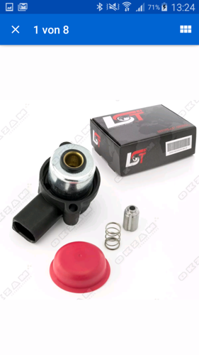

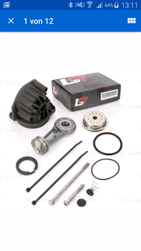

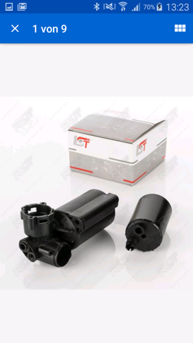

Nun ist es also auch mir passiert: Das Relais des Airmatic-Kompressors ist kleben geblieben und ich hab's zu spät gemerkt. Nun macht der Kompressor ein hässliches Geräusch beim Betrieb und baut keinen Druck mehr auf, oder zumindest zu wenig. Frage: Ich habe bei der Suche nach einem neuen Kompressor solche Reparatursätze gefunden (siehe anliegende pdf-Anleitung, dort werden Dichtungen und Kolbenring erneuert), darunter auch Original Wabco. Hat das hier schon einmal jemand probiert, funzt das?
An Teilen für den Kompressor gibt es eigentlich alles was man erneuern könnte. Der Kompressor kam nicht nur im W220 zum Einsatz, zumindest die inneren Komponenten sind /waren baugleich mit denen in anderen Modellen verbauten Kompressoren.
Aus China kommt das Zeugs eh alles, auch die original Teile von Wabkco, deshalb ist es, denke ich, gleichgültig von wo man die Teile bezieht.

Beim Porsche Cayenne habe ich das machen lassen.
Teil kam 20$ vom China Man, kompresser sollte 2000€ kosten.
Nur sehe ich nicht was du bekommst, bei mir war es das Pleuel mit Kolben

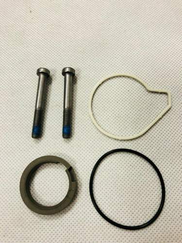

In diesem Fall ist es der Kolbenring und die Dichtungen:
Bild-3
@TimJones schrieb am 13. September 2018 um 23:06:15 Uhr:
Das hätte beim Cayenne nicht gereicht, da ist auf dem Kolben ein Ventil und die Laufbuchse war auch dabei.
Keine Ahnung, wie es bei Mercedes, ausschaut.

@TimJones Spar dir die Arbeit. Kauf dir einen neuen, dann hast du das Ventil, den Lufttrockner, den Motor, und die Stecker alles neu. Wenn der Kompressor wegen des klebenden Relais gestorben ist, dann kann auch der Motor vorgeschädigt sein. Außerdem sind die Dichtflächen am Kompressorgehäuse meist von Korrosion etwas "angefressen" und die angedachte Reparatur funktioniert nicht, da das Zeug nicht mehr dicht wird. Und wenn du Pech hast reißen die Zylinderbolzen ab, dann ist sowieso Ende Gelände.
