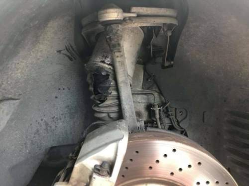

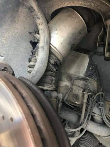

So nachdem die Achse hinten nur komplett abgerissen ist hat es die Arimatic Luftbäge aufgeschlitz.
Bedeutet ich brauche 2 neue .....
Sind links und Rechts gleich? Welche sind zu empfehlen, gibt ja reichlich verschiedene.
Angeblich alle passend W211 E55 AMG Bj. 2005
Einige haben 3 Pins andere nur 2 Pins?

Hab über Arnott nicht viel gutes gelesen - Beilstein wär wohl die erste Wahl
Hast Post.
2 pins ehnr,3 pins airmatic.nimm bilstein,rechts und links sind verschieden,heb besser die druckspeicher mal auf,die kann man immer brauchen.
Themenstarteram 11. Dezember 2018 um 15:37
Es wird hier und da behauptet man könne die bälge links und rechts verbauen egal welchen man hat. Richtig ?
Nein wie ich bereits in deinem anderen Thread zum Thema schrieb sind die spiegelverkehrt gebaut wegen des Druckspeichers.

Hat sich wohl erledigt die Dämpfer sind ebenfalls defekt

Nein, kann doch nicht sein. Die Dämpfer und Luftfedern kosten viel, aber nicht die Welt.
Wenn du Hilfe möchtest, helfe ich gerne, hab grob geschaut - Stoßdämpfer pro Stück ca 425 € und Luftfeder pro Stück ca 665 €, alles von Bilstein, oder 80-er (Endziffer der Teilenummer) von MB noch etwas günstiger. Ist das wirklich so viel, um den Wagen abzuschreiben? Ist jetzt nicht böse gemeint, aber na ja, ich weiß, es gibt andere Werte... dennoch schade, dass du ihn abschreiben willst
Edit: hab mal aus Langeweile gerechnet - wenn du im Jahr 15000 km mit deinem AMG fährst, verbrennst locker 2500 € an Spritkosten, wenn falsch, bitte korrigiert mich. Wenn du die Hinterachse saniert hast, wird es locker 10 Jahre halten, ist aber meine Meinung
