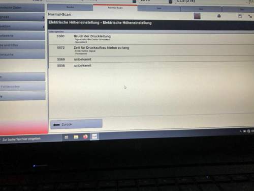

Hallo zusammen ,
Ich frage im Auftrag eines Freundes .
Kumpel fährt ein CLS 350 C218 Limousine .
Bei ihm ist vorne Rechts also Beifahrerseite die Kiste etwas weiter unten .
Kompressor funktioniert .
Was könnte der Problem sein ? Einer von euch eine Idee
Meine Vermutung ist , dass es der Stoßdämpfer ist .
Wir haben günstig ein Stoßdämpfer gefunden der stammt allerdings von einem W212 , kann man diese ohne weitere Probleme in den CLS einbauen (sollten ja theoretisch identisch sein weil der CLS auf dem W212 basiert )
Fehler Diagnose war übrigens Bruch der Druckleitung habe es mit WOW ausgelesen
Wir haben keine undichte Stelle gefunden .
Hatte jemand schon das selbe Problem ?
Mit WOW ausgelesen

Wäre gut zu wissen ob er nur nach einer (längeren) Standzeit rechts weiter unten ist, oder immer?
Themenstarteram 15. Dezember 2020 um 19:25
@Toenyes schrieb am 15. Dezember 2020 um 20:19:11 Uhr:
Immer er geht auch nicht „weiter runter“ bleibt einfach so .
Keine Fehlermeldung im KI
In diesem Fall kann das durchaus auf einen defekten Luftbalg hindeuten.
Wurde denn mal versucht die Airmatic neu zu kalibrieren?

Nein das wurde nicht versucht , da wir nicht die Star Diagnose besitzen .
Vorhin hat er mir noch am Telefon gesagt , wenn er das Fahrzeug hoch pumpt kann er ein Luftzischen hören .
Die Undichtigkeit haben wir aber nicht finden können .
Also liegt es eher am defekten Luftfederbein vorne ?
Hab nun im 211er Forum gelesen das durchaus mal eine Druckleitung dafür sorgen kann .
Schon mal ähnliche Erfahrung gehabt ?

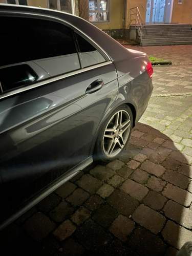

Hintergrund warum ich frage: Mein w212 e350 war vor 3 Wochen mal abgesackt hinten links. (1 Woche nach dem Kauf direkt) Hab dann mit der JS Garantie einen neuen Sensor und eine Kalibrierung Geschenk bekommen.
Nun finde ich, dass der Wagen hinten links tiefer steht alles der Rest. Ist ca. 1cm
War gestern wieder beim Freundlichen aber angeblich stehe der Wagen perfekt.
Ich werde jetzt jedenfalls das Ganze mit Fotos dokumentieren und noch mal hingehen.

So Auto ist jetzt nach einem Tag Standzeit wieder abgesackt.
Morgen noch mal der 3. Versuch beim Freundlichen danach nehme ich Kontakt mit Maastricht auf.
Ich glaube dieses abwimmeln hat System.

Also mich stört der cm nicht wirklich rein optisch aber was ich denke ist folgendes: Jeder Fehler hat eine Ursache. Punkt.
Es ist meiner Meinung nach absolut nicht normal, dass unterschiedliche Höhen vorhanden sind obwohl überall Sensoren verbaut sind, das System kalibriert ist usw.
Auch wenn es vielleicht sicherheitstechnisch keine Bedenken gibt ist es trotzdem nicht normal und hat eine Ursache. Fehlerbild zeigt sich vielleicht jetzt in Form eines cm aber wer weiß wie es dann weiter geht (siehe abgesacktes Auto bei mir jetzt)

Hab das Auto leider auch schon auf diversen Parkplätzen usw gemessen. Position hinten links ist immer zu tief
