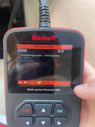

ich habe ein Problem mit meinem Mercedes E-Klasse W211 und hoffe, dass mir hier jemand weiterhelfen kann. Vor etwa einem halben Jahr lief meine Airmatic noch einwandfrei, doch nach einer längeren Standzeit von über sechs Monaten in der Garage hat sich das Auto sehr tief abgesenkt.
Als ich den Motor startete und versuchte, das Auto über den Knopf anzuheben, passierte absolut nichts. Stattdessen bekam ich die Meldung "Auto zu tief Stop!". Ich habe das Fahrzeug daraufhin herausgeschoben und aufgebockt. Der Kompressor läuft und liefert auch 16 bar. Ein Leck am Druckventil/Verteiler vorne links konnte ich mit Lecksuchspray nicht finden.

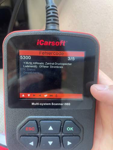

Ich habe anschließend ein Diagnosegerät angeschlossen, das mir folgende Fehlercodes angezeigt hat (siehe angehängte Bilder).
Nun zu meiner Frage: Wie kann ich prüfen, ob die Luftfederbälge defekt sind oder korrekt funktionieren? Gibt es eine Methode, um mögliche Lecks zu finden? Oder habt ihr vielleicht andere Ideen, wo das Problem liegen könnte?

Ich weiß nicht, ob du mit deinem Diagnosegerät die einzelnen Bälge ansteuern kannst. Wenn ja wäre das eine Möglichkeit. Eine SD hätte dafür die entsprechenden Prüfroutinen.
Ventil am Kompressor und/oder die Leitungen dazu prüfen. Ich vermute abermals das/die Kabel durchgegammelt sind zum Ventil. Ich habe schon einigen hier diesen Teilleitungssatz in Handanfertigung hergestellt. Kannst dich gerne melden sollte das tatsächlich auch bei die der Fall sein.

Rein empirisch ist es eher unwahrscheinlich, dass alle 4 Bälge den Geist zugleich aufgegeben haben. Da bei abgestelltem Fahrzeug die Ventile bei den Luftfedern geschlossen sind, ist eine undichte Leitung auch eher nicht wahrscheinlich.
Das wirst jetzt vermutlich nicht gerne hören: Nach 20 Jahren (auch wenns schonmal getauscht wurde, dann halt 10 Jahre), sind die Gummis der Luftfedern spröde und lassen langsam Luft raus. Das merkt man nicht, wenn man täglich fährt, sogar im Endstadium liegt meist nur eine Ecke des Wagens am nächsten Morgen tiefer, aber wenn er mal Wochen steht, liegt das Ding rundum am Boden.
Bei genug Wartungsstau ist das manchmal der endgültige Abschied vom Wagen. Wenn er durchschnittlich gepflegt ist, kein Beinbruch und nach Rep hast die nächsten paar Jahre Ruhe. Bei erstklassigem Wagen sowieso kein Prob und eher eine Investition in die Zukunft. Die Teile werden eher rar und die billigen Nachbauten halten sehr oft nicht, was sie versprechen. Bei airmatic ist wohl original oder Bilstein der richtige Weg, wenn man die gefühlt 1.000 Themen dazu durch hat.
