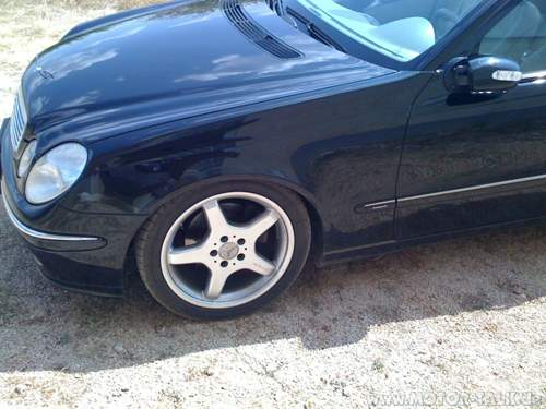

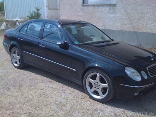

so jetzt reichts mir mit dem gepoltert an der hinterachse ich lass meien airmatik dämpfer wechseln das auto stet schief und bei bodenwellen bei hohen geschwindkigkeiten wirkt das auto unruig so jetzt mal meien frage was habt ihr für eure airmatik dämpfer (hinten ) (LIMO) gezahlt mit einbau usw...und ob man die dämpfer selbst wechslen kan ohne speziele programier arbeiten ?

wieso sollte den ein dämpfer wechsel wenig erfolg bringen oder wie kannst du dir die schife farzeig lage erklären und ungleichmässige farzeig höhen jee achse,und starke poltergeräusche beim überfahren von gullideckel kan nur ein defekter dämpfer sein oder.....laut mb ist das problem bekannt und es ist der dämpfer

ja wieso sollte den ein defekter dämpfer nicht gewechselt werden soll ich ihn selbst auseiander schrauben und nach dem fehler suchen und somit geldspareen ich versteh nicht was du mir mit dien beiträgen sagen willst,die frage war ja nicht ob meien dämpfer kaput ist sonder was ander schon für die reperatutren gezhalt haben
ist der dämpfer ölig?
wenn er nicht ölig ist würde ich nochmals schauen ob eventuell "nur" ein kabelbruch vorliegt.
oder eventuell eine leckage im ganzen system, sodass er deshalb schief steht?
zum preis: pauschal gesagt kostet der hintere dämpfer knapp de hälfte eines vorderen dämpfers. also sollte sich der hintere so bei ca. 500EUR einpendeln. ist aber nur ein grober wert!
dämpfer kannst ohne probleme selbst wechseln wenn du ahnung davon hast, dann musst ihn auch nicht per diagnose "installieren".
Img-0180
Img-0178
Themenstarteram 7. Dezember 2009 um 19:42
also ölig ist da nix die bellegs sind nicht gerissen nur bischen verstaubt von der fahrt aber nix weiteres wie kan ich den einen kabelbruch diagnosieren also wen man farzeug nivou erhöt fährt der hoch und runter in sport 1 und 2 aber er ist höcher als die anderen also im sport 2 modus ist liegt die rechte siete bündig am reifen an und links kan man problemlos 2 finger durchstecken

Es gibt für den beschriebenen Fehler unter Umständen auch andere Ursachen. Poltern könnte von fehlerhaften Stoßdämpferlagern kommen. Das Absenken von fehlerhaften Schläuchen etc.
Ein Stoßdämpfer kostet ca. 500 € ohne Einbau. Die Luftfeder ca. 600 € ohne Einbau.
Bei solchen Summen lohnt es sich eine zweite Meinung einzuholen. Auch die Werkstatt ist nicht ganz unfehlbar und hat schon mal schlechte Tage.

Ein Kabelbruch würde im KI angezeigt werden ... Nun war er in der Werkstatt und hat nicht nach den Kosten gefragt ? ...komisch
Der hintere StossDämpfer ist sehr wohl OHNE Diagnosesystem wechelbar ....
Ich tippe aber auf den Luftbalg über dem Dämpfer ... der ist aber ohne Diagnosesystem nicht wechelbar ...sagt die Werkstatt...

Ich tippe zu 90% auf dem Luftbalg ...ggfls. die Lager durchchecken lassen ;)

ja bei der probe fahrt hat dre gleich auf kaputen dämpfern getippt und als er von unten geschaut hat hat sich seiner meinung nach die ausage bestätigt er konnt emir keien triftigen grudn nennen da optisch nix fest zu stellen war ichhab mich shcon lange hier durch forum gelsen welche haben beide hinter dämpger gewechslet udn keien erfolg und am ende lag es an eien steuergerät was im kofferaum nicht fest war....aber mich mahct die unruige fahrweise unsicher weil wen man mit über 200 über die autobahn fährt und das auto gefült unstabil wird bekommt man schon panik
aber kan man den luft belleg ohen dämpfer wechseln ??
