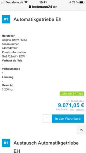

nur das hier
Omg habe zwar Autoschlosser gelernt, aber das sieht aus wie ein 3D Puzzle mit 1500 Teilen hoffe da kommt mal nix dran :-)
@sportster wt schrieb am 12. Februar 2018 um 14:08:59 Uhr:
nur das hier
Wahnsinn so etwas bauen zu können ! Da braucht nur 1 mm was daneben gehen und das ganze ding hängt...
Rolex dagegen ist wohl harmlos :eek:
Das spülen zu lassen würde ich wirklich nur von einem BMW Mann machen lassen der Erfahrung hat. Sonst nicht machen. Da braucht nur jemand etwas falsch machen....
IRRE schockt mich jetzt noch:confused:

@ErwachsenerX1 schrieb am 12. Februar 2018 um 18:10:16 Uhr:
nur das hier
Was 1mm ich denke hier reichen 1/100 und weniger
:eek:
Alles was wichtig ist wird bearbeitet. Dafür gibt’s ja Bearbeitungsaufmaß
