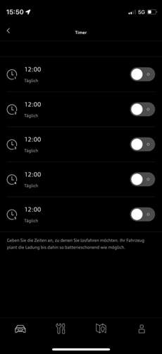

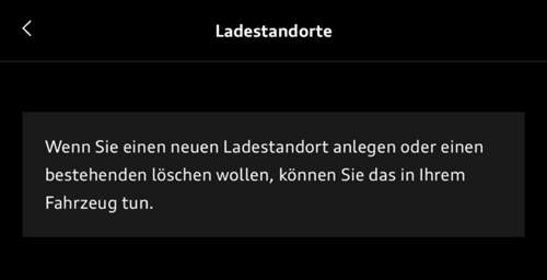

Du kannst auch einfach einen Ladestandort (Eltern) definieren und dann sagen, dass dort 100% sind.
Dann erkennt er das automatisch wenn Du zu Deinen Eltern fährst und lädt nur dort auf 100%.
Wie, bzw. wo kann ich die denn anlegen? In der App steht bei mir nur, dass man welche anlegen kann, dort ist aber Button o.ä. dafür vorhanden?
@Flauschi83 schrieb am 7. Februar 2023 um 12:02:58 Uhr:
Das ist ein klasse Tipp und super!
Da mich dort der Strom nichts kostet und es ein Leasingauto auf 4 Jahre ist, möchte ich dort natürlich möglichst voll laden.
Jetzt müsste ich nur noch wissen, wo ich das einstellen kann?
Geht das nur in myaudi?
Ja, bei der Ladeplanung unter Einstellungen, das unter dem Timer
