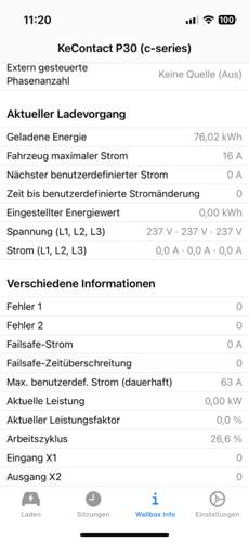

Ich hab gestern zum einjährigen Geburtstag meinen 40er mal wieder auf 11 km Rest runter gefahren und gleich die Möglichkeit genutzt und den Akku auf 100% zu laden. Diesmal kam nur die kleine Schildkröte „…Fahrleistung begrenzt“ und ich konnte innerorts noch normal fahren.
Er hat eine nutzbare Batteriekapazität von 76,6 kWh und ich hab laut Wallbox 76,02 kWh geladen. Also mit dem Akku scheint noch alles i.O. zu sein.

@itze Du hast hier auch nicht die Ladeverlusste berücksichtigt. Wenn deine Wallbox 77 kWh abgegeben hat, sind grob gerechnet 90% davon im Akku gelandet.
Das ist bei ac, nicht bei dc.
@Kuschi36 schrieb am 10. November 2023 um 09:58:11 Uhr:
Er hat aber AC geladen. Mal richtig hinschauen.
Und auch DC-Laden wird nicht verlusstfrei arbeiten.
Sorry, ja habe ich übersehen. Ja dann muss mn noch 5 os 10% ab zählen. Genaue zahlen gibts ja leider nicht
