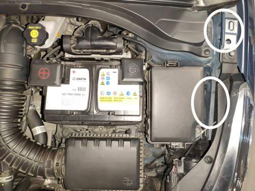

Liebe Leuts,
wer hat denn schon mal seinen AGM - VRLA Akku im seinem Ceed, wie o. g. , im eingebauten Zustand geladen und dabei fest gestellt, dass die Ladezeit erheblich lang ist. Bevor ich das Gerät anschloß hatte ich die Motorhaube ca. 20 min. geöffnet gelassen, damit das Systen runter fährt. Danach mein Ladegerät angeschlossen, ist ein CTEK XS3600, 12 V 3,6 A. Die Akkuspannung betrug 12,3 V bei Anschluß des Ladegeräters. Das Ladegerät ist ok, habe ich geprüft. Ist der Serienakku von KIA.
Theoretisch müßte der Akku in ca. 10 -14 Std. restlos voll sein. r Akkuspannung von 12,3 V. Hatte mit den Gerät früher auch AGM Akkus geladen und konnte fast die Uhr danach stellen, wann das Ladegerät auf Erhaltungsladung ging.
Hier ist alles anders. Kann das evtl. am Powermanagement von KIA liegen, dass ein Teil des Ladestroms abgeleitet wird? Ist zwar unwahrscheinlich, aber nicht ganz auszuschließen. Wollte den Akku nicht ausbauen, um mir die Initialisierungen zu sparen. Aber vielleicht komme ich nicht daran vorbei, das Minuskabel abzuklemmen und so das Ladegerät anzuschließen. Leider muß ich dann alles initialisieren.

Ich habe z.B. die Steckverbindung des Schalters Motorhaube getrennt, damit das Display nicht mehr anzeigt
"Motorhaube geöffnet" - vielleicht liegt es daran ?
Ich klemme das Optimate Ladegerät an und mache Motorhaube und Türen zu und schließe das Auto ab.
Mit 3,6A dauert es schon lange eine AGM Batterie zu laden. Und deine Batterie hatte auch eine niedrige Spannung. Also einfach warten oder ein stärkeres Ladegerät nehmen. Abklemmen ist nicht nötig.
Bitte auch berücksichtigen, dass der Ladestrom bei steigender Akkuladung immer geringer wird.

Guter Tipp, die Motorhaube schließe ich. Hatte ich auch früher schon bei anderen Fahrzeug geschlossen. Die Zuleitung zum Ladegerät ist ein Kabel mit Silikonmantel, passt prima in den Spalt zw. Motorhaube und Scheinwerfer.
So kann ich die Haube schließen und Tür abschließen. Hoffentlich bekomme ich den Akku heute voll, denn der Winter naht lt. Wetterbericht. Auto war in Werkstatt, 1. Inspektion, hatten die Spannung gemessen. Dachte, würden ein Ladegerät anschließen und dort mit höherem Strom nachladen. Stattdessen nur Hinweis, dass 12,3 V. Nicht jeder hat eine Garage oder kann laden. Werde mal nach ca. 6 A Ladegerät suchen, 10 % zum sanften Laden. Gibt viel Schrott, wenn man die Rezensionen bei AMA liest. Oder hat jemand eine gute Empfehlung? Mit freundlichen Grüßen EMWE1100

Das ist korrekt. Um den Akku nicht zu beschädigen sind die Kennlinien der Ladegeräte so ausgelegt. Da spielt der maximal mögliche Strom des Ladegerätes dann keine Rolle mehr. Als voll betrachtet man eine Batterie, wenn der Strom bei maximal zulässiger Ladespannung ca. 0,01C beträgt, das sind bei einer 70 Ah Batterie also 70 mA. In der Regel wird der Ladevorgang ab ca. 80% Ladezustand langwierig.
EMWE1100: Wenn deine Batterie sich am selben Ladegerät anders verhält, als andere AGM-Batterien es taten, kann es auch an diesem speziellen Exemplar liegen. Solange alle Fahrzeugfunktionen gewährleistet sind ist, das problemlos. Ich habe auch so ein Exemplar, allerdings eine EFB-Batterie. Der Batteriezustand (SOH=85%) ist gut, aber im Fahrzeug ist der Ladezustand in der Regel zwischen 50 und 60%. Ich habe festgestellt, dass die Batterie bereits ab 60% Ladezustand wenig Strom aufnimmt. Aufgefallen ist mir diese Eigenart der Batterie allerdings erst, als ich eine Standheizung habe nachrüsten lassen.
