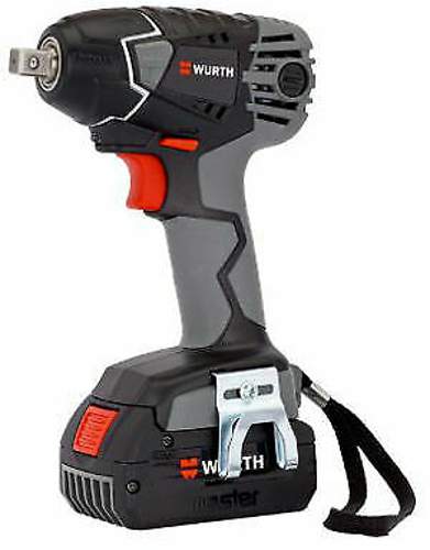

Für den einfacheren Radwechsel suche ich 2 Werkzeuge:
- Akku (allenfalls Kabel)-Schrauber für das Öffnen und anziehen der Radschrauben (Budget ca. 200 Euro)
- Drehmomentschlüssel für das anziehen der Radschrauben am Schluss (Budget ca. 100 Euro)
Könnt ihr mir für beide Werkzeuge etwas empfehlen?
Gruss
Thom
Akkuschlagschrauber damit man auch die Schrauben los bekommt in der Preisklasse zu finden ist unmöglich. Es gibt einen Akkuschlagschrauber von würth der das schafft. Ich meine der hat ein max. Drehmoment von ca. 700nm. Lass dich von dieser hohen Zahl nicht abschrecken. Man braucht schon einen sehr starken Schrauber um die Schrauben zu lösen manchmal.
Und Drehmoment Schlüssel. Gibt's ja genug. Da reicht auch ein günstiger aus dem baumarkt für den Hausgebrauch für 20 Euro.
Aber aus Erfahrung sage ich dir. Akkuschlagschrauber halten sehr sehr oft nicht das was sie versprechen ausser der von würth. Ich habe schon einige in der Hand gehabt wie Makita oder Milwaukee. Sogar der kleine Makita schlagschrauber schafft es nicht manchmal die Schrauben zu lösen.
Es sei denn du löst die Schrauben mit dem Schlüssel vor hebst den Wagen an und drehst nur noch die Schrauben mit dem elektro Schrauber los. Und in diesem Fall reicht wieder etwas günstigerer Schrauber.
Meine Erfahrung halt.

@cic55 schrieb am 2. April 2017 um 20:11:34 Uhr:
Vielen Dank für den Tipp. Könntest du mir allenfalls noch sagen, wie der Schrauber von Würth heisst? Muss man dazu noch spezielle Aufsätze kaufen?
Gruss thom

Den makita DTW281 haben wir in der Firma bei uns und den hatte ich mal mitgenommen. Habe ich Probleme mit dem lösen von radschrauben gehabt. Zum montieren von Maschinen Schrauben bestens geeignet. Bis m16. Damit arbeiten wir ständig auf der Baustellen. Das ist meine Erfahrung.. Vielleicht waren unsere Akkus auch hin. Haben seit kurzen einen von würth und der geht richtig ran. Musste dieser hier sein.
Bin eigentlich auch kein Freund von würth.
Wuerth-schlagschrauber
@cic55 schrieb am 3. April 2017 um 00:28:32 Uhr:
Komisch, ich habe den Makita seit einem Jahr und der geht bei mir problemlos. Allerdings habe ich den 4Ah-Akku für das Gerät, der hat deutlich mehr Power (parallele Zellen) als der 1.5Ah.
Als Dremo würde ich den hier nehmen:
https://www.amazon.de/.../ref=sr_1_1?...
Warum? Hat einen großen nutzbaren Bereich (20-200Nm) und durch den Durchsteck-Vierkant auch für Linksgewinde geeignet (Proxxon geht zwar auch auf links allerdings dann ohne Dremo-Messung).
Der Würthschrauber ist ein Bosch GDS 18-Li. Mit Sicherheit auch ein gutes Gerät.
