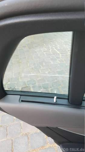

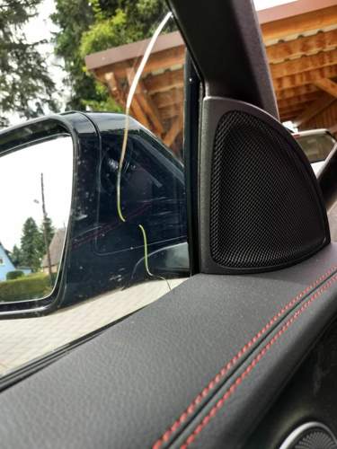

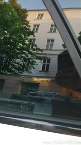

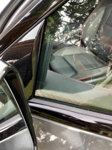

Hallo liebe Mitforenten,
als ich heute zum Auto kam musste ich leider fest stellen dass auf der Fahrerseite Fond das kleine Dreiecksfenster einen Riss über die gesamte Breite des Fensters hat. Ich habe eine winzige nicht ganz Stecknadelkopf große Einschlagstelle entdecken können. In 23 Jahren in denen ich Autos besitze habe ich sowas noch nie erlebt. Wie sind eure Erfahrungen diesbezüglich?
Hab so nen komisches Bauchgefühl das vielleicht jemand probiert hat die Scheibe zu zerbrechen um damit ins innere zu kommen. Die Scheibe ist ja meistens der Angriffspunkt.
Denn sonst ist nichts weiter zu sehen an Beschädigungen, weder andere Fenster noch am Lack. Hmm

mmh, Steinschlag an der Stelle halte ich für ziemlich unwahrscheinlich. Die AKP-Scheibe an der Stelle ist ja - wie die WSS - eine Verbundscheibe, die ziemlich stabil sind. Z.B. reisst eine WSS auch nicht gleich bei jedem Steinschlag.
Der Schaden ist - soweit ersichtlich - ziemlich randnah, so dass die Punktbelastung dort wegen der Spannungsverhältnisse schneller zu einem Schaden führt als an anderen Stellen. Aufgrund der sehr kleinen Schadensstelle und der Lage gehe ich leider davon aus, dass es ein Einbruchsversuch war.
Es gibt so Teile (Notwerkzeuge zur Befreiung), die einen kleinen Bolzen auf die Scheibe schlagen oder auch Nothämmer mit einer Spitze. Diese Punktlast führt i.d.R. bei ESG-Scheiben zum Versagen, so dass diese ziemlich geräuschlos bröckeln und dann geöffnet werden können. Bei VSG-Schreiben passiert entweder nix (außer ein kleiner Einschlag) oder die reissen, aber rein kommt man nicht, weil man dafür beiden Scheiben knacken müsste.

danke für deine Meinung. Ja, davon gehe ich leider auch aus. Deshalb schrieb ich extra nicht Steinschlag obwohl der Freundliche es so annahm.
Aber wie oben geschrieben spricht zuviel dagegen. Ich hoffe nur sie probieren es nicht nochmal, da der nächste Wechseltermin erst in 4 Wochen zu bekommen ist. Alarmanlage ist ja auch drin. Und was gebe ich der Versicherung an: Einbruchversuch oder Steinschlag wie es der Freundliche möchte? Alles ärgerlich.
Aber das war auch einer der Gründe das AKP zu nehmen da es nicht zerbröselt.
Ich hatte das auf meiner Frontscheibe auch, kein Steinschlag wirklich sichtbar. Ist aber im Winter vermutlich wegen Einsatz der Standheizung dann eingerissen. Hatte das auch mal kurz im Forum thematisiert, hat aber keiner darauf geantwortet, daher gehe ich mal von Einzelfall aus. Hatte den Verdacht, dass es eventuell schon vom Einbau war (trat ca. 2 Monate nach Erstzulassung auf). Wann war deine Erstzulassung? An deiner Stelle würde ich auch sagen, dass da ein Steinschlag als Ursache auszuschließen ist.

Erstzulassung war im September 17 und er hat bis jetzt 6800 km auf dem Buckel. Wenn man nah ran geht, kann man wie oben geschrieben eine kleine Einschlagstelle ausmachen.

Der Fachmann fragte mich sogleich ob ich mit Rasenmäher gearbeitet hätte. Da ich bei uns einen Stellplatz auf dem Hof angemietet habe und sie seit dieser Woche dort die Gartenanlage machen gehe ich ich davon aus, da das Auto die letzten Tage nicht bewegt wurde, dass der Schaden von einem hoch gewirbelten Stein kommt. Jetzt probiere ich mir das Geld vom Vermieter bzw. der Gartenfirma wieder zu holen. Schauen wa ma.
