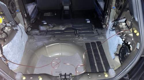

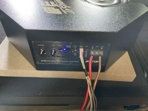

Strom bzw Spannung für die Endstufe des Eton RES10A direkt von der Batterie genommen. Habe ein 15mm2 Kabel genommen und bin auf der Fahrerseite entlang bis zum Kofferraum.
Richtig, der Ford Sub ist kein aktiver, sondern ein passiver. Du kannst allerdings das Signal trotzdem als Eingangssignal für deine Endstufe nutzen.

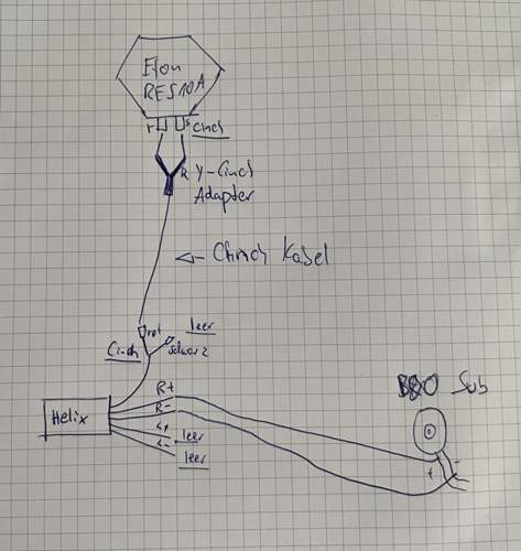

Bei dem Eton Res10A ist ein 4 Adriger Adapter Stecker bei für den High/Low Eingang von der Endstufe. Ich habe den Lautsprecher aus der Ford Sub-Box abgeschraubt und das Kabel ca. 10cm nach dem Lautsprecher durchtrennt und den gesammten Kabelbaum aus der Ford Box rausgezogen. So kann man hinterher alles wieder Rückgängig machen ohne das man etwas sieht.
Das Kabel kannst du dann als Eingangssignal verwenden, da es auch 4 Adrig ist. Welche Kabelfarben jetzt Plus und Minus sind kannst du mittels einer Batterie von z.B. deiner Fernseh Fernbedienung herraus finden oder wenn ich dran denke kann ich morgen auch mal ein Foto machen bzw es aufschreiben.
Sonstige komponenten brauchst du nicht. Wichtig ist nur, dass du eine Sicherung max. 30cm nach der Batterie verbaust. Ambesten kaufst du ein fertiges Kabelset. Da hast Du alles was man benötigt (%m Plus kabel und die Sicherung) Bei dem Eton RES10A sollte auch ein 10mm2 Kabelset reichen.
Themenstarteram 19. März 2020 um 15:24

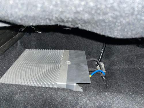

Ich Reiche dann mal Bilder nach. Leider hab ich das Kabel isoliert, wodurch man jetzt doch nicht sieht welches Kabel mit welchem Verbunden werden muss. Aber das kann man wie gesagt ganz einfach mit einer kleiner Batterie testen.
