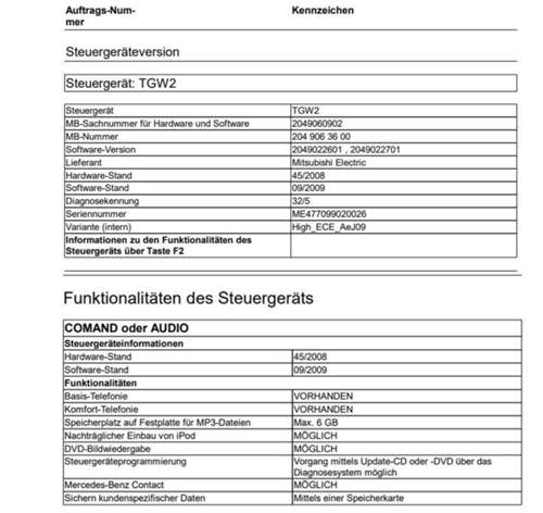

bei mir ist der SW-Stand 04.02.04_ECE drauf.
Gruß Chris
Was hat sich geändert? nun auch Geschwindigkeitslimit Info?
Welches Baujahr hast Du? Ich dachte die 02.15.01_ECE von Oktober 2011 wäre aktuell
Was hat sich getan? Bessere "Grafik"? Bitte mehr Infos
Wann aktualisiert? Was bezahlt?
Keine Ahnung, was sich geändert hat. Ist mein erstes Comand. Habe den Wagen Anfang Mai als gebrauchten JW gekauft Bj 01/2011. Bei mir ist das Comand mit 6-Fach DVD-Wechsler verbaut. Eine Geschwindigkeitslimit-Info gibt es nicht.
Ach Du hast wohl auch schon einen MOPF oder?
ne, ist ein vor-Mopf
sonderbar - aber die 04er version war doch eher beim COMAND NTG4.5 oder nicht?
hm - hast du auch "ökonomische route", etc?
Nein, diese Auswahl steht nicht zur Verfügung. Soll es so etwas geben?
