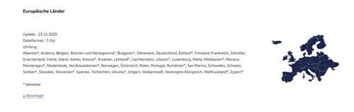

wo auf der VW seite und für welches Modell ?
mir wird auf der kartenupdateseite für alle autos nur stand 23.11.2020 angezeigt
23.11. ist aktuell
2021-06-21-00-09-08-myvolkswagen-navigationskarten
Themenstarteram 20. Juni 2021 um 22:13
Ich habe mich verlesen, der 16.06.20 wurde mir beim manuellen Download angeboten.

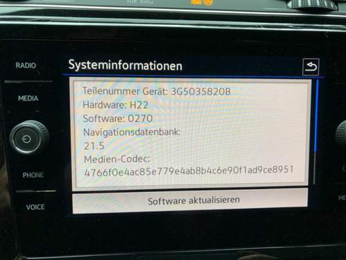

Heute habe ich im Auto nachgeschaut und anscheinend gab es eine weitere Aktualisierung seit Freitag. Meine Version ist jetzt 21.5
D.h. meine ist noch immer veraltet und die 21 steht nicht für das Jahr und die 5 für Mai? Also Stand Mai 2021?!
.jpg
Ja, deine Karte ist die Aktuellste. Dass es schon wieder ein Update für das Media gibt ist schon fast ungewöhnlich, das Letzte hatte ewig auf sich warten lassen.
Das Update kommt nicht monatlich, weil es erst in langwierigen VW-Prozessen freigegeben werden muss, üblicherweise kommt ein bis zweimal im Jahr eine Aktualisierung, aber so schnell entstehen Straßen ja auch nicht neu und die letzte neubeschilderung vor ein paar Wochen hier habe ich schon drin. Passt also.
es gibt ca alle 6 Monate eine Neue. normal im nov/dez und im juni/juli.
die ende des jahres 20 rauskommt nennt sich 20/21 und die mitte 21 rauskommende "21"
denke es wird bald mal wieder was neues kommen. Download ist bei mir immer so um 25-30 GB
die karte dann einfach auf ein usb stick schieben und dann software update ausführen oder wie geht das?
ja
